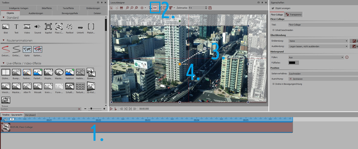

- Fügen Sie zuerst eine Flexi-Collage aus der Toolbox in die Timeline ein.
Ab Version 12 können Sie noch die Hintergrundspur (befindet sich oberhalb der Timeline) an ihrem unteren Rand zusammenschieben. - Ziehen Sie direkt in die Flexi-Collage ein Bild-Objekt – bei der Dateiauswahl selektieren Sie alle Bilder Ihrer Intervallaufnahme und fügen diese ein.
- Nach dem Einfügen sind alle Bilder in der Timeline markiert – gehen Sie gleich zum Bereich „Eigenschaften“ und stellen Sie hier die Dauer ein, z.B. 0,04 Sekunden.
- Bei „Einblendung“ stellen Sie „Keine“ ein.
Wenn alles eingestellt ist, klappen Sie die Flexi-Collage zu. Das geht mit Klick auf den roten Rand der Flexi-Collage oder mit der Tastenkombination Strg und – .
So wird weniger Ladezeit in der Timeline benötigt.
Bevor Sie die Intervallaufnahme gestartet haben, haben Sie sich Gedanken über die Dauer des Zeitraffers gemacht. Angenommen, Sie haben 200 Fotos gemacht – alle fünf Sekunden eines. Das Video soll mit 25 fps (Einzelbilder pro Sekunde) abgespielt werden. Hier rechnen Sie also damit, dass jedes Bild 0,04 Sekunden lang angezeigt wird. Das Zeitraffer-Video wird dann acht Sekunden dauern.
Passen Sie den horizontalen Timeline-Zoom bei Bedarf immer an die neuen Gegebenheiten an – das geht im Programmfenster unten rechts über das Minus-/Plus-Zeichen bzw. den Schieberegler an der Skala.
Kameraschwenk oder Zoom in Zeitraffer-Video
Wenn Sie über die Zeitraffer-Bilder einen Zoom oder Kameraschwenk legen möchten, muss dieser auf die Flexi-Collage angewendet werden.
- Klicken Sie die Flexi-Collage an, um sie auszuwählen.
- Über dem Layoutdesigner befindet sich das Kamera-Symbol. Wechseln Sie damit in den Zoom-/Kameraschwenk-Modus.
- Legen Sie mit dem Auswahlrahmen im Layoutdesigner den ersten Bildausschnitt fest.
- Fügen Sie über das Plus-Zeichen eine weitere Marke hinzu und wählen Sie den Zielausschnitt. Passen Sie den Zeitwert der zweiten Marke an.
Das fertige Zeitraffer-Video können Sie nun beispielsweise als Video exportieren. Für das Live-Abspielen sind solche Timelapse-Projekte eher nicht geeignet – sie sind technisch sehr anspruchsvoll, da innerhalb kürzester Zeit viele Einzelbilder geladen und verarbeitet werden müssen.
