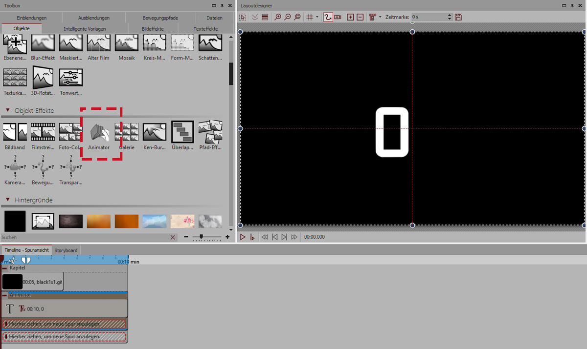

Der Trick ist, für einen Zähler den Animator-Effekt zu verwenden. In Ultimate und Stages ist dieser in der Toolbox bei den Objekt-Effekten zu finden. In den Animator lassen sich einzelne Grafiken einfügen – in unserem Fall Ziffern. Diese werden dann abwechselnd abgespielt und wiederholt, so dass eine flüssige Zählung entsteht.  Durch die Einstellung der „Bildwechsel pro Sekunde“ lässt sich das Wechsel-Tempo erhöhen und senken. So sind auch „mehrstellige Zähler“ möglich, die unterschiedlich schnell laufen.

3. Ziehen Sie den Animator-Effekt in die Spur darunter. Er ist für die 10-Stelle unserer Zahl veranwortlich.
Deshalb fügen wir ein Text-Objekt mit dem Text „0“ ein und ein zweites Text-Objekt mit dem Text „1“.
Ich wähle eine große Schriftgröße und entferne die Textanimation („Texteffekt entfernen“). Achten Sie darauf das bei der Texteffekt-Ausblendung „Liegen lassen, nicht ausblenden“ eingestellt ist. Spielt man das jetzt Ganze ab, sieht man den Wechsel 0-1-0-1 usw.

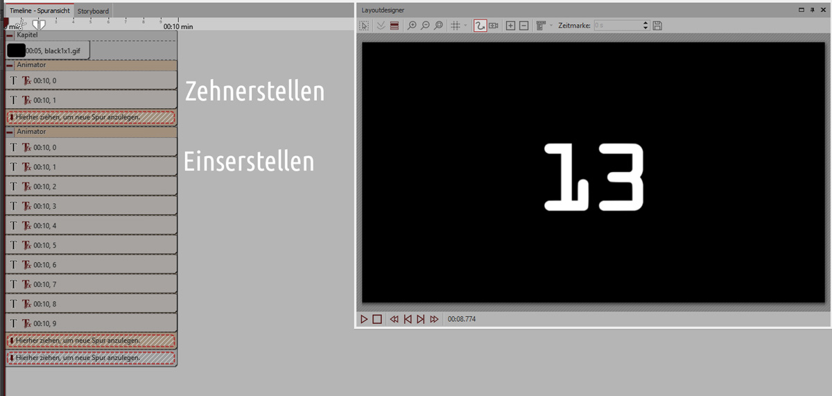

Zähler in DiaShow - Zweistellig4.  Ziehen Sie nun einen weiteren Animator-Effekt in die Spur unterhalb des ersten Animators. Er ist für die Einser-Stelle zuständig.
Die Textobjekte müssen also alle Zahlen von 0-9 beinhalten. Fügen Sie am besten zunächst ein Text-Objekt ein (im Layoutdesigner rechts neben die 10er-Stelle setzen) . Kopieren Sie das Text-Objekt im Animator-Effekt weiter, indem Sie mit gedrückter STRG-Taste das Objekt unter das vorherige ziehen. Die Ziffer im Textfeld jeweils entsprechend ändern.

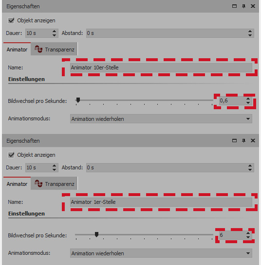

Spielt man nun ab, laufen 10er und 1er-Stelle noch synchron. Die Positionen müssen aber unterschiedlich laufen, damit die parallele Zählung stimmt.
5. Klicken Sie den Rahmen des ersten Animator-Effektes an. Stellen Sie in den Eigenschaften den Bildwechsel pro Sekunde auf 0,6.
Klicken Sie den Rahmen des zweiten Animator-Effektes an. Stellen Sie in den Eigenschaften den Bildwechsel pro Sekunde auf 6 (also das Zehnfache von 0,6 – eine dritte Stelle müsste dann die 60 bekommen).
Spielt man wiederum ab, passt es. Zählt aber noch zu weit – wir sind ja erst zarte 18!

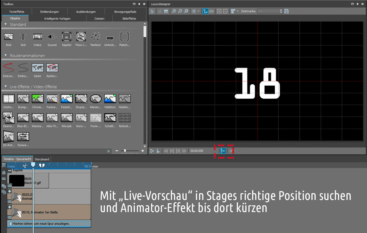

6. Um die Zählung rechtzeitig zu stoppen – in unserem Beispiel bei 18 – , müssen wir die Dauer des Effektes kürzen.
In Stages geht das prima mit der aktivierten Live-Vorschau und markiertem Kapitel. Mit dem Playhead an die entsprechende Stelle fahren, bei der die 18 angezeigt wird und den Playhead dort stehen lassen. Bis zu dieser Position nun die hinteren Ränder der Animator-Effekte ziehen.
Um den richtigen Halte-Zeitpunkt in Ultimate zu finden, können Sie während des Abspielens bim Layoutdesigner bei der Zahl 18 die Leertaste drücken. Sie erhalten dann eine rote Markierungslinie. Kürzen Sie das Animator-Objekt ebenfalls durch schieben am Ende bis zur Markierung.
