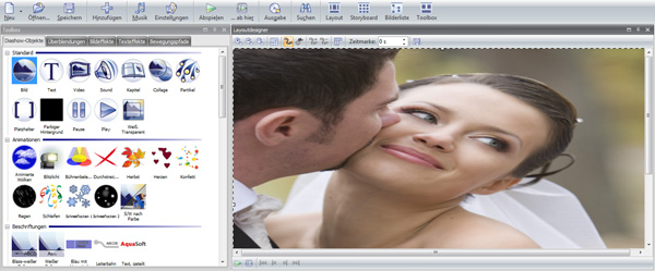

So stark ist das Bild verzerrt - aber nur zu Demonstationszwecken<br>
So stark ist das Bild verzerrt – aber nur zu Demonstationszwecken
Immer wieder werde ich um eine Lösung gegen „verzerrte Bilder“ gebeten.
Man hat schöne Aufnahmen gemacht und wenn Sie dann auf dem Fernsehbildschirm bewundert werden sollten, sahen die Personen auf den Fotos aus, als hätten Sie eine Sahnetorte zu viel verspeist.
Wie kommt das, warum sehen die Leute so dick aus, was hat die DiaShow nur mit den Bildern gemacht?“ werde ich dann gefragt.
Die gute Nachricht: Die DiaShow hat nichts mit den Bildern angerichtet, es muss nur alles ins rechte Seitenverhältnis gerückt werden. Die DiaShow hilft Ihnen dabei!
Auch große schwarze Balken an den Bildrändern treten öfter störend in Erscheinung. Dieses Problem hat die gleiche Ursache, wie verzerrte Bilder.
Der Ursache der beiden unbeliebten Effekte gehe ich in diesem Beitrag auf den Grund.

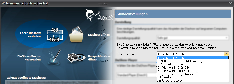

Schon am Anfang kann das Seitenverhältnis ausgewählt werden
Alles ist eine Frage des Seitenverhältnisses!
Ursache von schwarzen Rändern und Verzerrungen sind unterschiedliche Seitenverhältnisse von Diashow, Bildern und/oder dem Ausgabemedium.
Schon zu Beginn einer jeden neuen Diashow werden Sie gefragt, mit welchen Seitenverhältnis Sie beginnen möchten. Im Wilkommensdialog können Sie zwischen 4:3 und 16:9 wählen. Es gibt noch mehr Möglichkeiten, die Sie unter „Einstellungen“ finden. Warum aber gerade 16:9 und 4:3 ganz vorne dabei sind, hat einen sehr einfachen Grund:
Die meisten Ausgabegeräte haben entweder das Format 16:9 oder 4:3
Der DVD-Standard lässt entweder nur 4:3 oder 16:9 zu. Kompaktkameras nehmen meist im Format 4:3 auf, einige kann man so einstellen, dass sie in 16:9 aufnehmen.

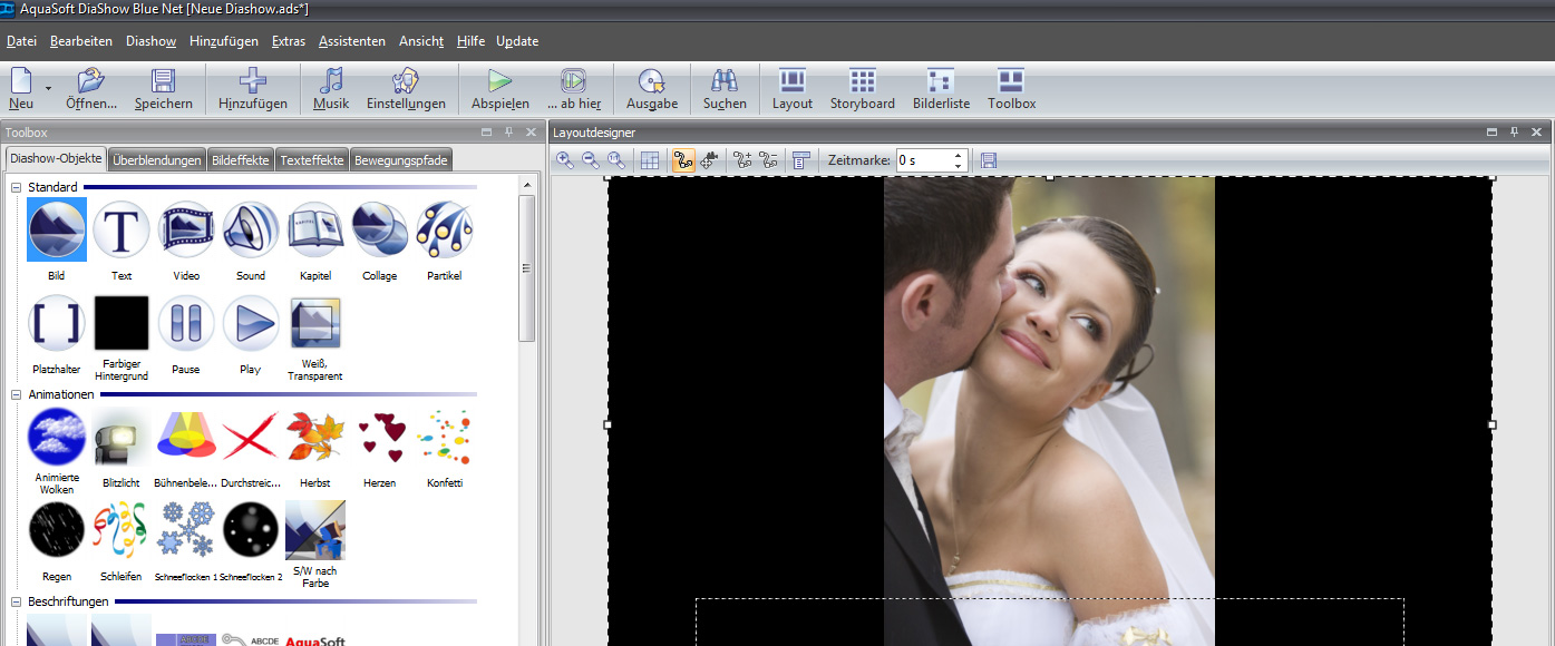

Viele machen es falsch: Sie haben Bilder in 3:2 aufgenommen. Also wählen Sie auch für Ihre Fotoshow dieses Seitenverhältnis. Wenn die Show gezeigt wird, kommt das große Entsetzen. Plötzlich sind da schwarze Balken, wo gar keine hingehören oder die Bilder sind verzerrt!
Die schwarzen Balken wirken wie ein Trauerrand
