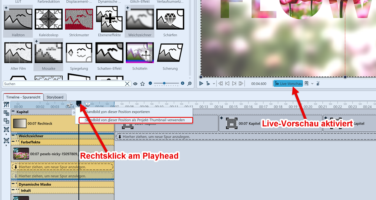

Es gibt zwei Wege ein Bild auszuwählen, dass als Video-Thumbnail verwendet werden soll. Der praktischste – du nimmst eine bestimmte Stelle, einen Screenshot aus deinem Projekt. Das kann ein Stelle aus dem Intro sein oder dein Lieblingsbild (vielleicht mit Beschriftung) oder auch ein toller Effekt, wie ein Layout-Effekt, der mehrere Bilder gleichzeitig zeigt.
Navigiere mit dem Playhead und am besten auch bei aktiver Live-Vorschau zu der gewünschten Stelle in deinem Projekt. Klicke, wenn du diese gefunden hast, mit rechts oben an den Playhead und wähle Standbild von dieser Position als Projekt-Thumbnail verwenden.
Standbild als Video-Thumbnail verwenden

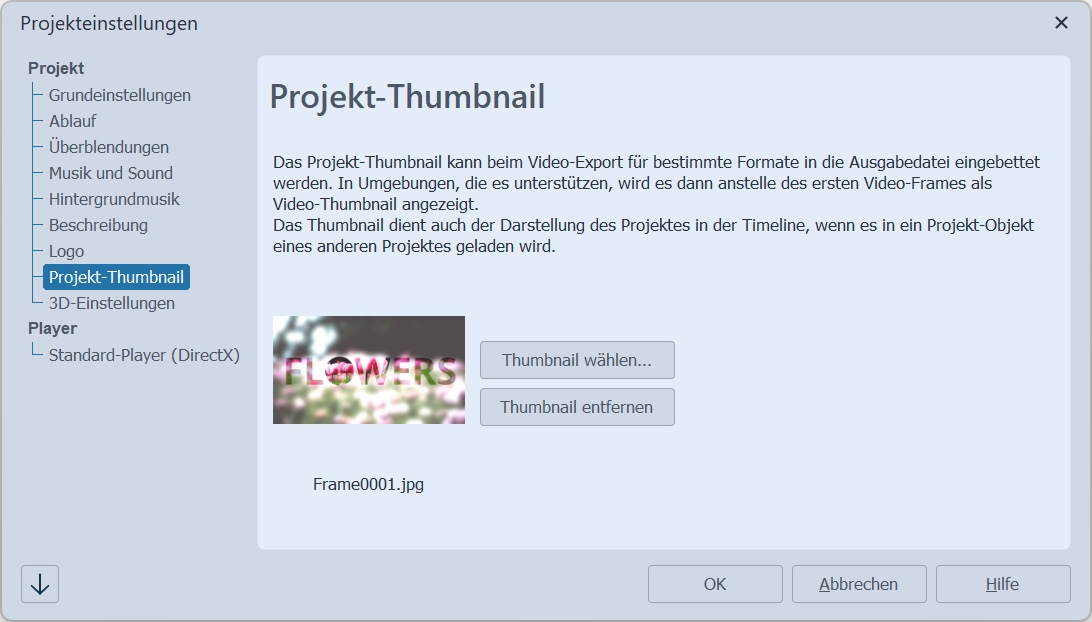

Das Bild ist nun als Projektthumbnail hinterlegt, du kannst es unter > Projekt > Einstellungen > Projekt-Thumbnail sehen. Dort kannst du auch ein anderes Vorschaubild laden oder auch das Bild löschen. Du könntest mit dem Playhead auch nochmal eine andere Stelle als Thumbnail aussuchen und das vorhandene Bild dabei ersetzen.
Thumbnail für Video in Projekteinstellung festgelegt
Thumbnail für Video festlegen
Das ist der zweite Weg: Wenn du in einem Bildbearbeitungsprogramm bereits einen schönes Videothumbnail gestaltet hast, das so aber gar nicht in deinem Projekt vorkommt, dann kannst du es auch direkt unter > Projekt > Einstellungen > Projekt-Thumbnail hinzufügen.

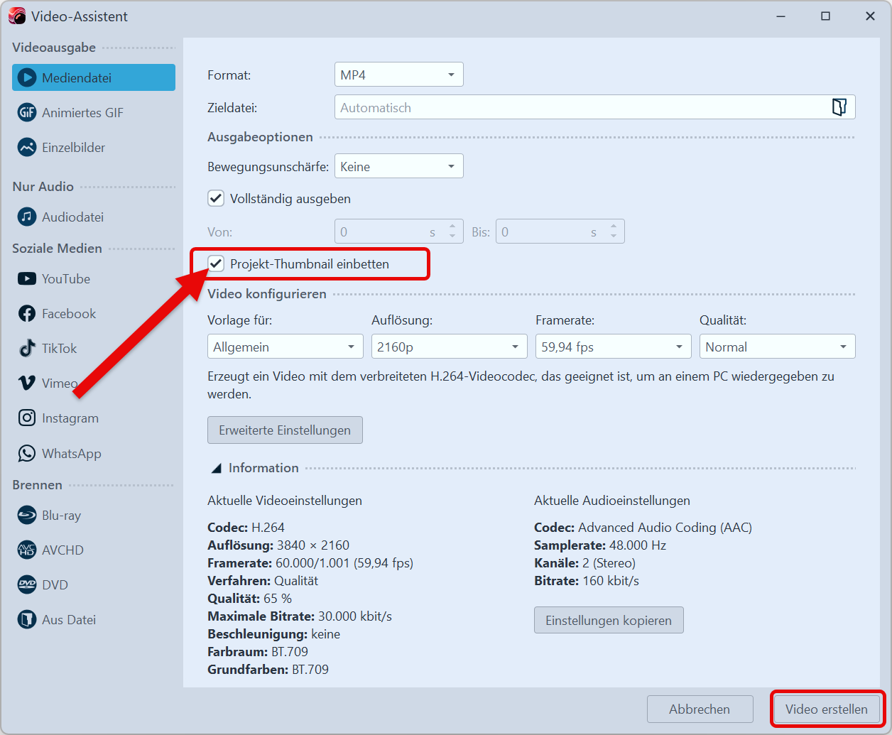

Festgelegtes Thumbnail für Videoexport aktivieren
Damit das Thumbnail nun beim Export deines Projektes berücksichtigt und in das fertige Video eingebettet wird, brauchst du nur noch ein Häkchen im Video-Assistenten setzen.
Mit Video erstellen wird dein Projekt als Video gerendert und das Thumbnail in die Videodatei eingebettet. Navigierst du auf deinem Rechner zum Video, erkennst du es sofort am Thumbnail.
