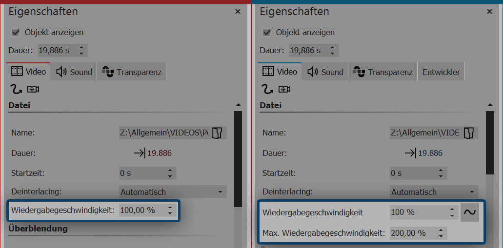

Fügen Sie das Video in DiaShow oder Stages ein. Im Bereich „Eigenschaften“ gibt es seit Version 10 den Bereich „Wiedergabegeschwindigkeit“.
Einstellung in DiaShow Ultimate
In DiaShow Ultimate geben Sie nun einfach unter „Wiedergabegeschwindigkeit“ einen höheren Wert ein. Soll das Video doppelt so schnell ablaufen, stellen Sie hier z.B. 200% ein.
Einstellung in Stages
In Stages stellen Sie zuerst unter „Max. Wiedergabegeschwindigkeit“ den höchsten Wert ein, den Sie zur Beschleunigung des Videos nutzen möchten.
Unter „Wiedergabegeschwindigkeit“ geben Sie ein, wie schnell das Video ablaufen soll.
Es gibt in Stages auch die Möglichkeit, eine Kurve einzustellen, die die Geschwindigkeit angibt. Das bedeutet, dass das Video langsam starten kann, dann Fahrt aufnimmt, um dann wieder langsamer zu werden. Die Beschleunigung kann also auch ungleichmäßig verlaufen. Aus diesem Grund geben Sie vorher eine Grenze für die maximale Wiedergabegeschwindigkeit ein.

Sie haben das Video jetzt in drei Teile zerschnitten. Wenn der mittlere Teil des Videos im Zeitraffer angezeigt werden soll, klicken Sie diesen an. Unter „Eigenschaften“ geben Sie nun die Geschwindigkeit ein, z.B. 200%.
