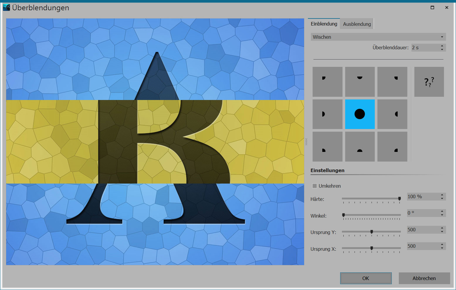

Beide Bilder, die sich im Kapitel befinden, werden mit der Einblendung „Wischen“ angezeigt. Diese wurde bei beiden Bildern angepasst:
- unter „Härte“ sind 100% eingestellt – das ist der Grund, aus dem Sie Linien sehen (statt fließender Übergänge)
- Für die Ausrichtung ist hier der Kreis zuständig, der blau markiert ist. Man kann aber auch selbst einen Winkel eingeben (je nachdem, welche Postion die Linien haben sollen)
- Die Einstellungen sollten bei beiden Bildern identisch sein.
