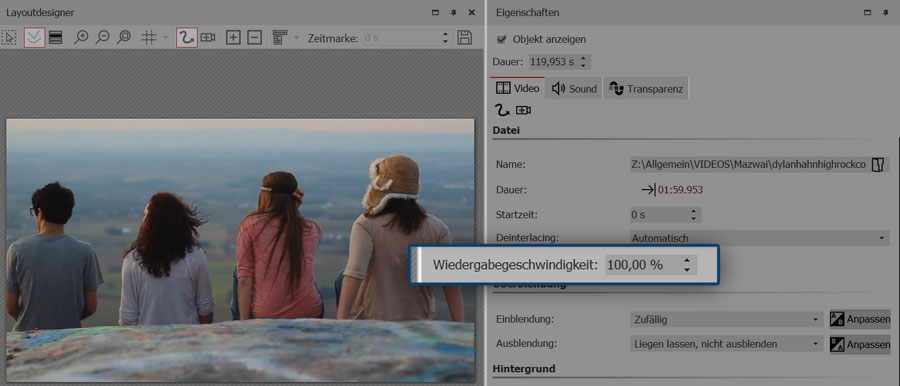

Jetzt sollte sich Ihr Video in der Timeline befinden. Gehen Sie rechts zum Bereich „Eigenschaften“. Dort finden Sie den Abschnitt „Wiedergabegeschwindigkeit“. Hier steht normalerweise 100%. Wenn das Video in Zeitlupe ablaufen soll, muss der Wert verringert werden, z.B. auf 50%, wenn das Video nur noch mit halber Geschwindigkeit ablaufen soll. Manchmal ist das aber schon viel zu laaangsaaaam. Testen Sie also vielleicht auch andere Werte und sehen Sie es sich in der Vorschau an.

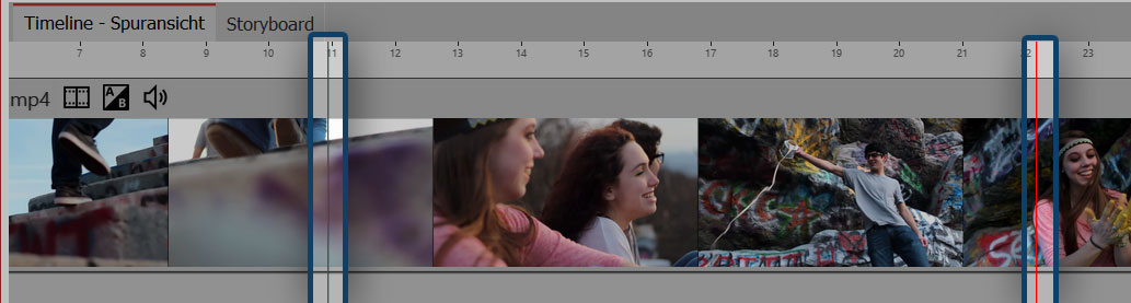

- Starten Sie die Vorschau im Layoutdesigner und drücken Sie die Leertaste an den Punkt, an dem die Zeitlupe einsetzen soll
- Lassen Sie die Vorschau weiterlaufen und drücken Sie noch einmal die Leertaste an dem Punkt, an dem die Zeitlupe enden soll
Mit der Leertaste haben Sie während der Vorschau im Layoutdesigner zwei rote Markierungslinien gesetzt.

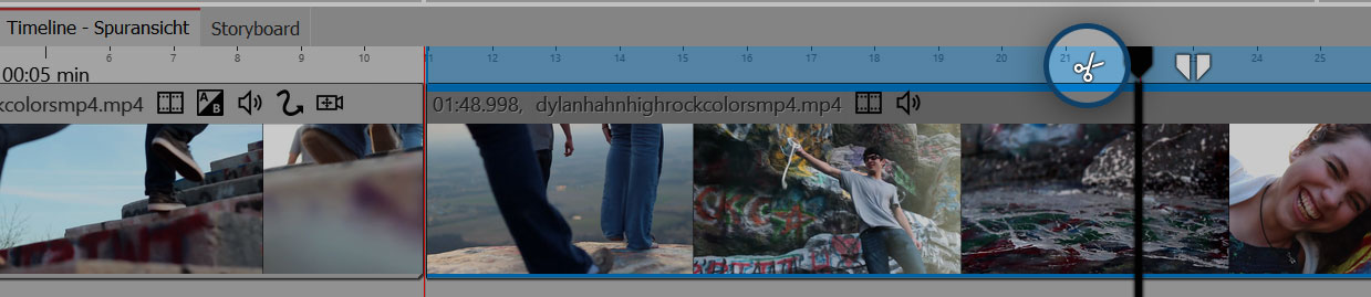

Jetzt haben Sie zwei rote Markierungslinien, die sich auf dem Video befinden. Ziehen Sie den Playhead auf die erste Linie und klicken Sie auf das kleine Scheren-Symbol. Damit haben Sie nun zwei Video-Teile.
Ziehen Sie den Playhead jetzt auf die zweite rote Linie und klicken Sie das Video an, damit es markiert ist (sonst funktioniert das Schneiden nicht). Klicken Sie jetzt wieder auf das Scheren-Symbol. Jetzt haben Sie das Video in drei Teile geteilt.
Wenn der mittlere Teil in Zeitlupe angezeigt werden soll, klicken Sie diesen an. Unter „Eigenschaften“ geben Sie dann im Abschnitt „Wiedergabegeschwindigkeit“ einen Wert ein, der unter 100% liegt.
