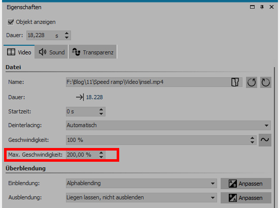

Fügen Sie Ihr Video in die Timeline ein. In den Eigenschaften können Sie festlegen, wie schnell ein Video maximal laufen soll. Das hilft beim Zeichnen der Beschleunigungskurve den bestimmten Wert nicht zu überschreiten.
100 % Geschwindigkeit = Normalgeschwindigkeit
200 % Geschwindigkeit = doppelte Normalgeschwindigkeit (Zeitraffer)
 50  % Geschwindigkeit = halbe Normalgeschwindigkeit (Zeitlupe)

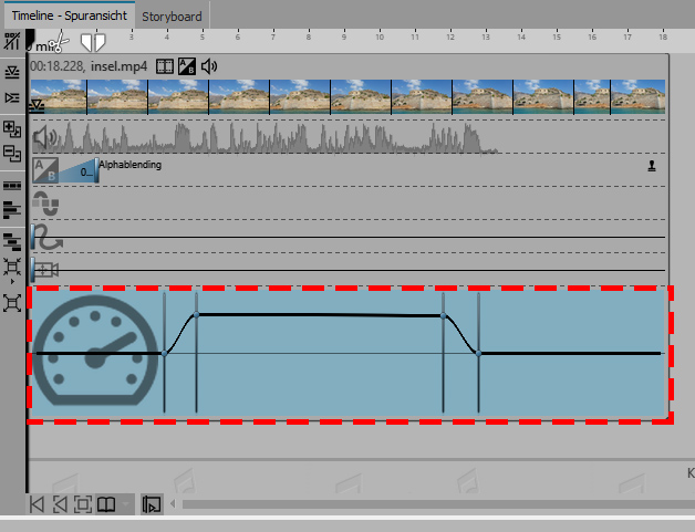

Klappen Sie die Keyframespur des Videos auf. Die Spur mit dem Tacho ist relevant für die Videogeschwindigkeit. Sie zeigt eine schwarze, waagerechte Linie. Das ist die Normalgeschwindigkeit.
Klicken Sie mit der Maus in die Keyframespur, um Zeitmarken zu erzeugen. Ziehen Sie den Punkt der Marke nach oben um ein Video zu beschleunigen oder nach unten, um die Abspielgeschwindigkeit zu senken (Zeitlupe).
Für ein Video das erst normal laufen soll und dann schneller und wieder normal würde die Kurve so aussehen:
Speed ramp mit Zeitraffer

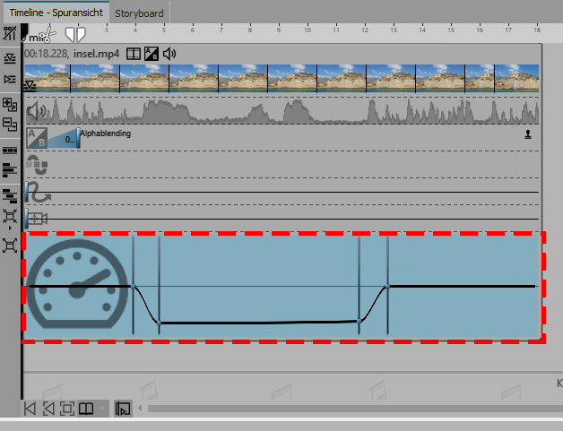

Für ein Video das erst normal laufen soll und dann langsamer und wieder normal würde die Kurve so aussehen:
Speed ramp mit Zeitlupe

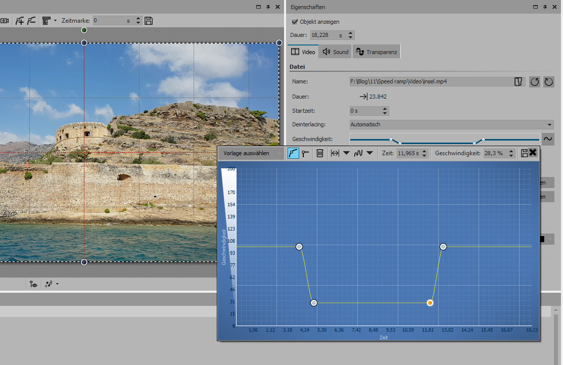

In den Eigenschaften können Sie die genaue Geschwindigkeit zu einem bestimmten Zeitpunkt ablesen bzw. auch hier korrigieren oder weitere Marken hinzufügen.
Speed ramp in den Video-Eigenschaften

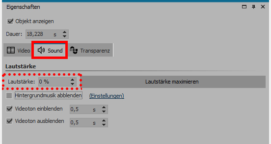

Nicht nur das Bild, auch der Videoton wird bei Geschwindigkeitsänderungen schneller oder langsamer abgespielt. Das klingt dann hoch und schnell (wie Micky Maus) oder dumpf und langsam.
Wenn Sie keinen Videoton haben möchten, setzen Sie in den Eigenschaften des Videos die Lautstärke auf 0%.

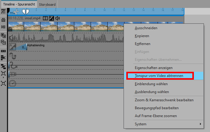

Wenn Sie Ihren Originalton weiter zum Unterlegen Ihrer Bilder nutzen möchten, trennen Sie den Videoton ab, bevor Sie die Videogeschwindigkeit ändern. Dafür ihr Originalvideo in der Timeline mit rechts anklicken und „Tonspur vom Video abtrennen“ wählen. Sie erhalten ein Soundobjekt mit dem Sie beliebig weiter arbeiten können.
