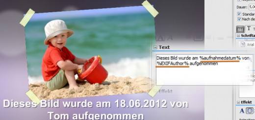

Aufnahmedatum und Fotograf werden über Variablen in den Text eingefügt
Im Bild sieht man den Namen und das Datum, während im Eingabefeld die Variablen sichtbar sind.

Um die Variable herum kann auch Text stehen. Die Variable kann Text-Formatierungen erhalten, wie normaler Text. Dabei erscheint der Text-Feld (es gehört zum Bild-Objekt). Im Layoutdesigner können wir dann das Aufnahmedatum sehen und an der passenden Stelle platzieren.
Jedes Foto ist etwas anders in puncto Helligkeit. Daher sollte der Text so formatiert sein, dass er immer gut erkennbar ist.
Aufnahmedatum auf dem Foto und als Variable im Textfeld
Aufnahmedatum wird auf dem Foto angezeigt
