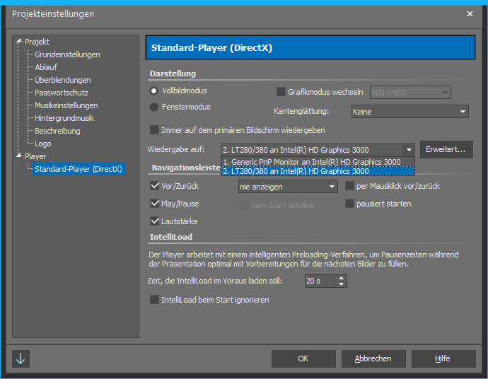

Machen Sie sich Gedanken, wie die Show starten soll. Um einen „sauberen“ Beginn und vielleicht noch die Möglichkeit für ein, zwei einleitende Worte zu haben, genügt oft schon ein schwarzes Standbild („Farbiger Hintergrund“) und unter > Projekt > Einstellungen > Standard-Player (DirectX)> Steuerung „pausiert starten“. Wird dann die Präsentation gestartet, blendet zunächst nur das schwarze Bild mit der gewählten Einblendung ein und das Programm wartet auf einen Leertasten-Drücker, bevor die eigentliche Show beginnt. (Mehr Informationen zur „Manuellen Steuerung“ gibt es hier.)

Unter > Projekt > Einstellungen > Standardplayer bzw. > Ablauf > Darstellungsqualität können Sie den Player so einstellen, dass er optimal mit Ihrer Hardware zusammenarbeitet.
Diese Einstellungen werden auch beim PC-Show-Export für den Player „mitgenommen“. Die PC-Show können Sie auch auf einem Rechner abspielen, bei dem die Software DiaShow bzw. Stages nicht installiert sind.

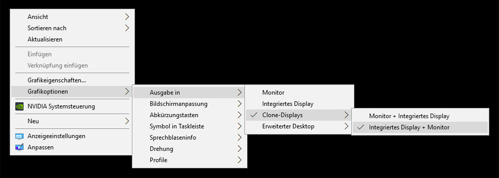

In DiaShow Premium und Ultimate klonen Sie die Ansicht – das bedeutet, auf dem Beamerbild ist zu sehen, was auch auf dem Laptop zu sehen ist.

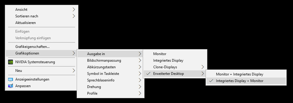

Wenn Sie Stages nutzen, können Sie für die Ansicht „Erweiterter Desktop“ wählen. Direkt in Stages können Sie bestimmen, welcher Monitor der Wiedergabe-Monitor sein soll und in diesem Fall den Beamer zuweisen. Vorteil: Das Publikum kann die Präsentation sehen, die Programmoberfläche oder Ihr Hantieren auf dem Desktop aber nicht.
Sie erreichen das Menü für die Grafikoptionen bei angeschlossenen Beamer per rechtsklick auf den Desktop.
