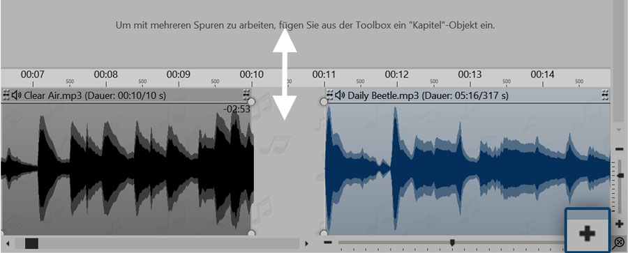

Hintergrundmusikspur vergrößern
Es ist immer gut, wenn Sie möglichst viel erkennen können. Dazu ziehen Sie die Hintergrundmusikspur weiter nach oben. Gehen Sie an den oberen Rand der Hintergrundmusikspur. Über der Zeitachse wird der Mauszeiger zu einem Doppelpfeil, mit den Sie die Spur höher oder tiefer ziehen können.
Ganz unten rechts können Sie außerdem die Anzeige in der Timeline breiter einstellen. Dazu klicken Sie auf das kleine Plus-Symbol, das sich unten neben der waagerechten Skala befindet.

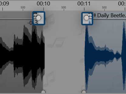

Audiopunkte für Crossfading setzen
Auf den Musikstücken befinden sich weiße Linien. Diese Linien geben die Lautstärke an (Lautstärkekurven). Sie können darauf weiße Punkte (Audiopunkte), die sich verschieben lassen. Die Audiopunkte brauchen wir jetzt auch zum Einstellen des Crossfading.
Sehen Sie die beiden Punkte, die sich ganz oben auf der weißen Linie befinden? Einer ist am Ende des ersten Songs zu sehen und der andere sitzt direkt am Startpunkt der weißen Linie des zweiten Songs.
- Ziehen Sie den Audiopunkt vom Ende des ersten Songs nach links.
- Ziehen Sie den Audiopunkt vom Anfang des zweiten Songs nach rechts.

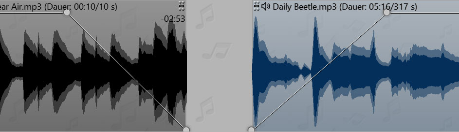

- Die Lautstärkekurven sehen jetzt fast so aus, wie ein breites „V“.

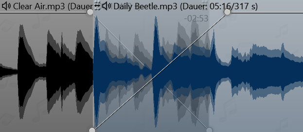

- Gehen Sie mit dem Mauszeiger auf das kleine Lautsprechersymbol, das Sie ganz am Anfang des zweiten Titels sehen.
- Der Mauszeiger wird zum Fadenkreuz, bei gedrückter Maustaste können Sie den Song verschieben.
- Schieben Sie den zweiten Song nach links, sodass die Lautstärkekurven sich überlappen und ein „X“ bilden.
Was bedeutet „Crossfading“?
Der Begriff „Crossfading“ enthält das Wort „Cross“, was auf Deutsch „Kreuz“ bedeutet. Jetzt wissen Sie auch, warum. 😉 Das Wort „fading“ bedeutet „Überblendung“. Also ist das Crossfading so etwas wie eine Kreuzblende für den Ton.
