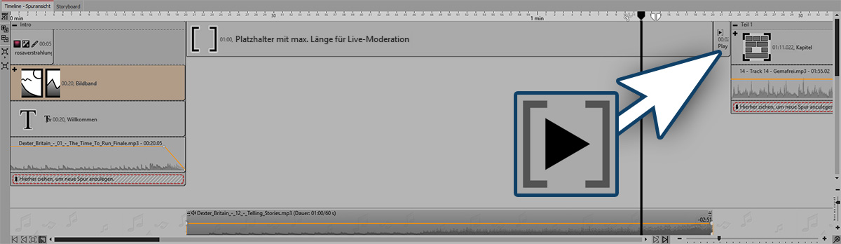

Der Aufbau in der Timeline
Der Aufbau in der Timeline: Links das Intro-Kapitel – danach der Platzhalter für die Live-Moderation und unten die Hintergrundmusik dafür – dahinter das Play-Objekt – und die eigentliche Show.
  1. Setzen Sie vor die Moderation ein Kapitel mit Bildern und Soundobjekt.
    Dieser erste Teil kann als Intro dienen.
  2. Das Soundobjekt zum Ende hin abblenden.
  3. Hinter das Einstiegs-Kapitel setzen Sie ein Platzhalter-Objekt (Sie finden es ganz oben in der > Toolbox > Objekte) mit der maximalen Länge der Moderation.
  4. Hintergrundmusik in die Hintergrundmusikspur so einfügen, dass sie mit dem Platzhalter beginnt und endet.
  5. Nächstes Kapitel hinter dem Platzhalter einfügen. Bilder und Soundobjekt in Kapitel einfügen. Hier beginnt die eigentliche Show.
  6. Vor den Kapitelanfang das Play-Objekt (aus der Toolbox > Objekte > Steuerung) mit 2 Sekunden Dauer einfügen.
    Das Play-Objekt, dient als „Sprungpunkt“ wenn Sie mit Ihrer Moderation fertig sind.

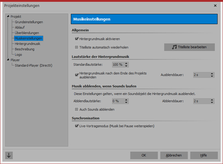

  7. Musikeinstellungen für Live-Moderation
    Die Musikeinstellungen unter > Projekt > Einstellungen > Musikeinstellungen festlegen:- Live-Vortragsmodus aktivieren
    Musik abblenden, Abblendlautstärke 0%, Abblenddauer: 2s
Und schon geht das Ganze sehr sanft von statten. Jetzt darf man sich nur bei der Moderation nicht verplappern, sonst reicht der Platzhalter nicht.
Während des Platzhalters moderieren Sie und wenn Sie auf „weiter“ (Pfeil rechts auf der Tastatur – oder Presenter) drücken, blendet die Hintergrundmusik mit den eingestellten 2 Sekunden ab und erst dann kommt das neue Soundobjekt.
