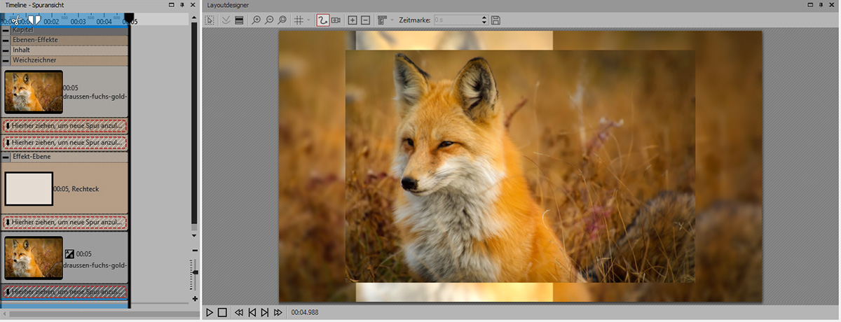

Leuchtstreifen-Effekt erstellen
1. Legen Sie in ein Kapitel-Objekt den Ebenen-Effekt.
2. Stellen Sie beim Ebenen-Effekt in den Eigenschaften den Kombinationsmodus auf „Beleuchten“.
(Sie können auch den Kombinationsmodus „Addieren“ belassen, die Varianten unterscheiden sich nur beim Umgang mit transparenten Bereichen in der Inhaltsebene.)
3. Klappen Sie den Ebenen-Effekt auf. In die Inhaltsebene kommt Ihr Foto – schneiden Sie dieses zu. Wählen Sie die Einblendung „Keine“.
4. In das Kapitel unter den Ebenen-Effekt kommt das Foto ein zweites Mal. Dieses Foto sollte nicht formatfüllend sein. Als Einblendung eignet sich „Ausdehnen“ (deren Unterpunkt „Alphablending“ unter „Anpassen“ deaktivieren“)
5. Das Foto in der Inhaltsebene erhält noch einen Weichzeichner – dafür den Weichzeichner-Effekt aus der Toolbox auf das Foto ziehen.
In den Eigenschaften des Weichzeichner-Effekts können Sie die Stärke beeinflussen.
6. In die Effekt-Ebene kommt nun eine Form, z.B. das Rechteck. In den Eigenschaften des Rechtecks setzen Sie den Transparenzwert auf ca. 85.
7. Das Rechteck wird per Bewegungspfad animiert.
Ziehen Sie das Rechteck im Layoutdesigner zunächst auf die Größe, die es erreichen soll und auf den Bereich, der beleuchtet werden soll.
Dann fügen Sie über + eine Marke hinzu und verringern die Höhe auf 1. Dieser Marke geben Sie als Zeitwert die Anzeigedauer des Bildes. Per Rechtsklick in den Layoutdesigner dann „Pfad umkehren“. Der Leuchtstreifen ist jetzt erst schmal und wird dann breiter. (Mit der Manuellen Eingabe können Höhe, Breite und Position ideal abgestimmt werden.)
