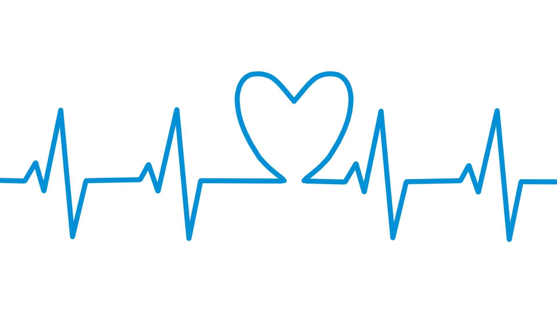

Jetzt kommt der spannende Teil, das Anlegen der Linie, die später die „Herzfrequenz“ animieren soll. Dazu gehe ich wieder in die Toolbox. Hier gibt es im Tab „Objekte“ unter „Routenanimation“ ganz unscheinbar, aber sehr praktisch, das Objekt „Einfacher Pfad“. Ich ziehe ihn unter das Rechteck in eine neue Spur der Flexi-Collage.
Vorlage für den Pfad
Es wird schwierig, das Motiv jetzt einfach ganz frei in den Layoutdesigner zu zeichnen, deshalb gibt es einen Trick. Ich lege mir, solange ich die Punkte für den Pfad einlege, eine Grafik unter den Pfad, an der ich mich orientieren kann.
Die Grafik kann frei verwendet werden, einfach Datei herunterladen 😉
Im nächsten Schritt passe ich die Breite und die Farbe des Pfades so an, dass es gut passt. Ich würde empfehlen, die automatisch eingefügten Marken bis auf zwei mit der Entf-Taste zu löschen. Die zwei übrigen Marken ziehe ich dann gleich dorthin, wo die Linie beginnt. Mit einem Rechtsklick auf den Punkt wähle ich aus, dass die Marken eine harte Kurve bilden sollen, denn das passt besser zum Auf und Ab der Herzfrequenz-Kurve.
Um schneller arbeiten zu können, setzte ich alle Marken mit der Einfg-Taste. Wenn ich beim Herz angelangt bin, brauche ich wieder eine weiche Kurve, über den Rechtsklick auf die Marke stelle ich sie ein.
