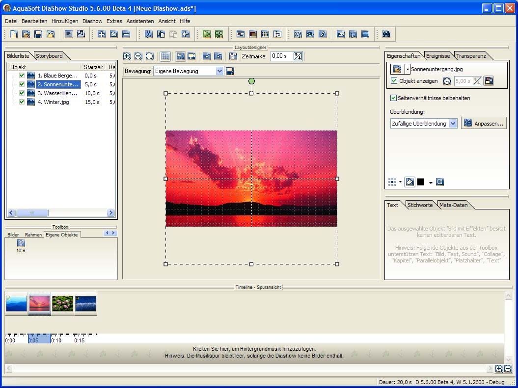

Verkleinern Sie den Layoutdesigner etwas mittels der Lupe mit dem Minussymbol. Ziehen Sie nun das Bild mit den Eckpunkten des Positionsrahmens größer bis die schwarzen Ränder verschwunden sind. Positionieren Sie dann den gewünschten Bildausschnitt in den sichtbaren Bereich. Ohne dieses Abschneiden am oberen und unteren Rand ist es technisch unmöglich das Bild verzerrungsfrei darzustellen.
Es müsste dann etwa so aussehen:
16:9 ohne schwarze Ränder
Um diesen Vorgang nicht immer wiederholen zu müssen, können Sie diese Positionierung als Vorlage speichern. Ziehen Sie dazu das Bild aus der Bilderliste auf die Toolbox und geben Sie im folgenden Dialog der Vorlage einen Namen. Sie finden diese jetzt in der Toolbox unter „Eigene Objekte“. Um nun weitere Bilder im 16:9-Format einzufügen, klicken Sie einfach auf diese Vorlage.
