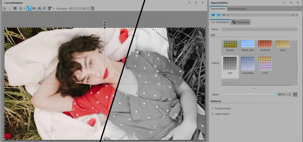

Zuerst fügen wir ein Kapitel ein. Hier können wir nun schon einmal unser Video einsetzen und das am besten ganz ohne Einblendung. Nun ziehst du den LUT-Effekt aus der Toolbox auf das Video und wählst unter „Eigenschaften“ die LUT für Schwarz-Weiß („S/W“).
Farbiges Video wird mit LUT schwarz-weiß

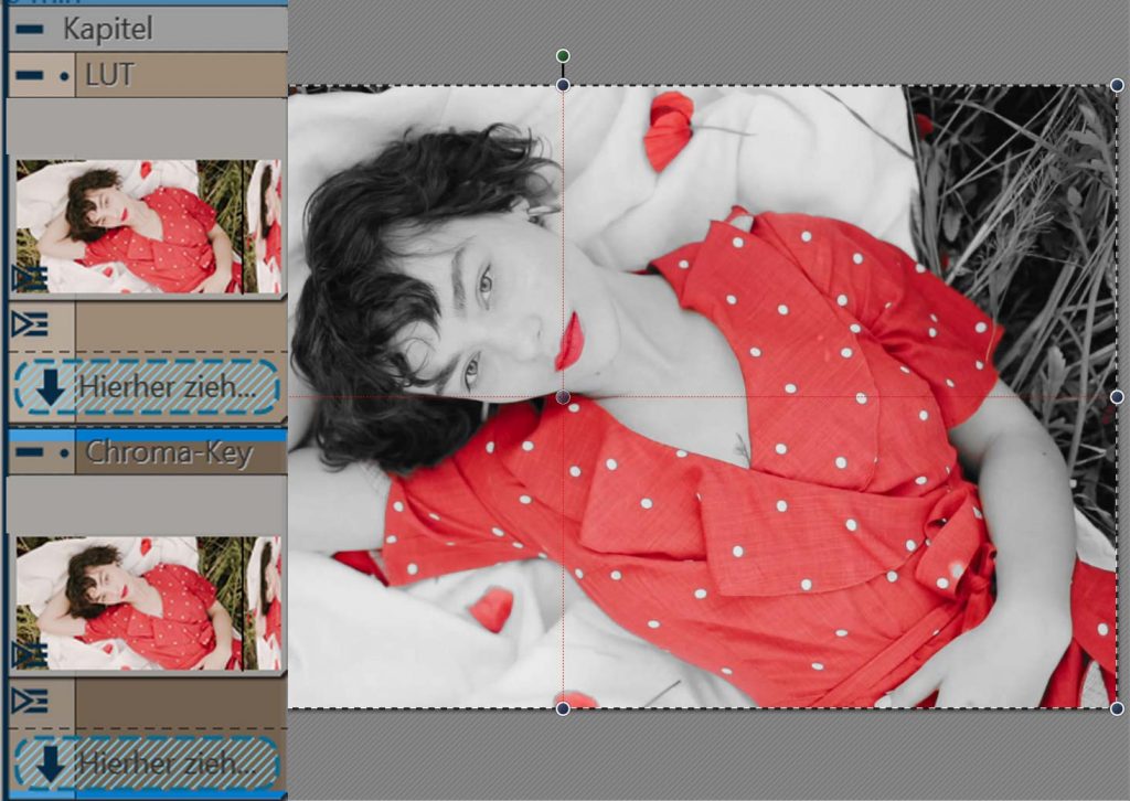

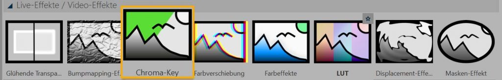

Farbe mit dem Chroma-Key-Effekt herausfiltern
Der Chroma-Key-Effekt ist nur in AquaSoft Stages zu finden – falls du Stages noch nicht hast und es einmal ausprobieren möchtest, sieh‘ es dir gerne in der Demoversion an. In der Toolbox findest du den Chroma-Key-Effekt bei den Live-Effekten.
Unter das eben eingefügte Video fügen wir nun das gleiche Video noch ein zweites Mal ein. Auf dieses zweite Video ziehen wir nun den Chroma-Key-Effekt.
Color-Key-Effekt in der Toolbox von AquaSoft Stages
Und wie funktioniert das jetzt? Farben, die du mit diesem Effekt herausfilterst, erscheinen im Video nicht mehr. Sie sind quasi „unsichtbar“. Das Ganze kannst du aber auch umkehren, sodass eben nur die Farben angezeigt werden, die du ausgewählt hast.

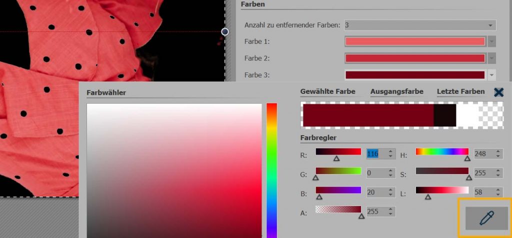

Zum Auswählen der Farben kannst du die Pipette benutzen. Dazu stellst du erst die Anzahl der Farben ein, dann klickst du in die Farbfelder. Wähle ruhig mehr Farbtöne aus, z.b. drei. So werden auch Schattierungen des Farbtons berücksichtigt. Jetzt klickst du auf das Pipetten-Symbol, um die Farben zu wählen, die du herausfiltern möchtest.
Unten rechts Pipette zum Auswählen der Farbe

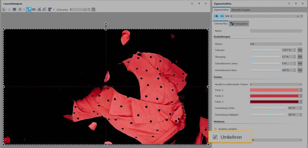

Wichtig ist dann, dass du danach das Häkchen bei „Umkehren“ setzt. Im Bild unten siehst du ganz gut, wie das dann aussehen könnte (vielleicht scheint jetzt auch schon das Video durch, das wir mit dem LUT-Effekt Schwarz-Weiß gefärbt haben).
Einstellungen für Chroma Key
Mit dem reinen Color-Key-Effekt bist du jetzt fertig! 🥳 Möglicherweise möchtest du das Ganze aber noch verfeinern…

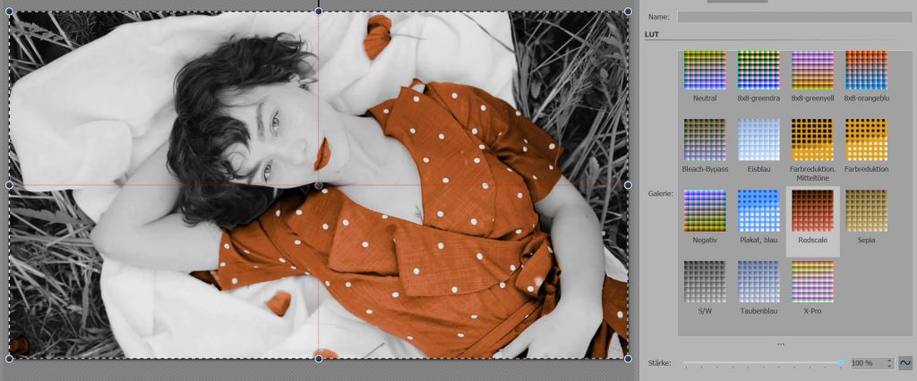

Farbe betonen oder verändern
Wir haben jetzt eine Farbe freigestellt – in meinem Beispiel ist es das Rot. Alles ist schwarz-weiß, bis auf dieses Rot.
Color Key Effekt ist fertig – und nun?

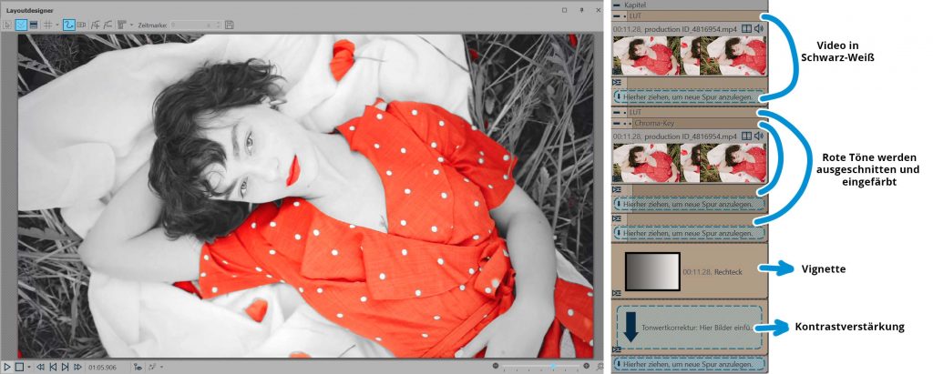

Wenn du möchtest, kannst du das Rot noch mehr betonen oder aber auch die Farbe komplett ändern. All das geht mit dem LUT-Effekt. Diesen ziehen wir jetzt auf den Chroma-Key-Effekt. So wird wirklich nur der Teils des Videos geändert, den wir mit dem Chroma-Key-Effekt freigestellt haben.
Farbton verstärken oder ändern mittels LUT

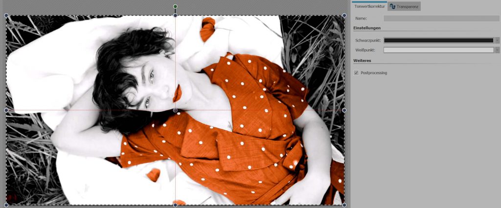

Kontrast erhöhen
Wer noch einen Schritt weitergehen möchte, kann jetzt mit der Tonwertkorrektur noch den Kontrast des Gesamtwerks erhöhen. Das ist wahrscheinlich Geschmackssache, aber für das „Sin City“-Gefühl (also dieses an Comic-Zeichnungen angelehnte) passt es ganz gut.
Kontrast wird verstärkt
