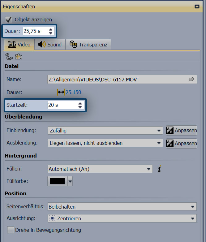

In der Layout-Ansicht sehen Sie auf der rechten Seite das Fenster „Eigenschaften“. Fügen Sie ein Video ein oder markieren Sie ein Video in der Timeline – nun können Sie in diesem Fenster weitere Einstellungen vornehmen. Hier können Sie das Video kürzen, das ist zum Beginn und zum Ende des Videos möglich.
Ende des Videos kürzen
Unter „Dauer“ stellen Sie ein, wie lange das Video laufen soll. Wenn ein Video nicht bis zum Ende gezeigt werden doll, können Sie hier das Ende des Videos kürzen.
Ein Video, das z.B. 60 Sekunden lang ist, können Sie auf 30 Sekunden kürzen, indem Sie unter „Dauer“ 30 s eingeben.
Start des Videos kürzen
Wenn der Anfang des Videos beschnitten soll, geben Sie hier die Zeit ein, zu der das Video beginnen soll. Wenn Sie die ersten 20 Sekunden des Videos nicht sehen möchten, geben Sie z.B. 20 s ein.
Video kürzen in DiaShow
Video an Anfang und Ende kürzen
Wenn Sie mitten aus dem Video Teile entfernen wollen, müssen Sie das Video mehrfach einfügen und dann sie Stücke an Anfang und Ende kürzen. Alternativ können Sie in Dia Show 10 auch mit dem Videoschnitt-Werkzeug Teile mitten aus einem Video herausschneiden
