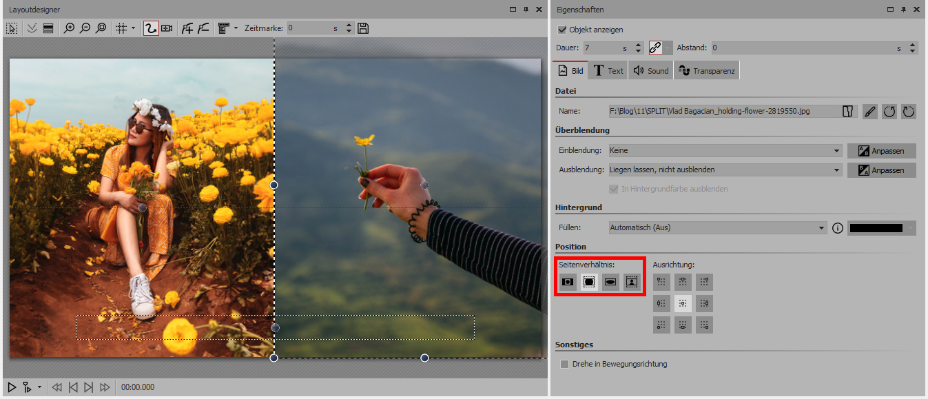

Wenn die Objekte untereinander angeordnet sind, werden sie auch zusammen im Layoutdesigner angezeigt. Beide Bilder in den Eigenschaften das Seitenverhältnis auf „Zuschneiden“ stellen. Nun das obere Bild in der Timeline markieren, das links im Gesamtbild erscheinen soll. Das Foto ziehen Sie jetzt im Layoutdesigner auf die passende Größe und platzieren es links. Mit dem zweiten Bild ebenso verfahren. Dabei muss der Bildanteil nicht 1:1 sein. Die Motive können nebeneinander oder auch untereinander angeordnet werden. Danach markieren Sie auch das zweite Bild in der Timeline, bringen es im Layoutdesigner an die richtige Stelle und ziehen es ggf. passend.
