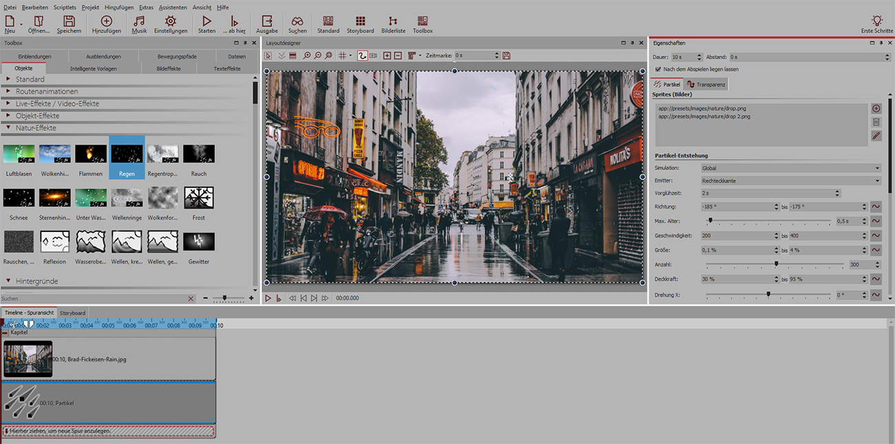

Natur-Effekte: Regen
Im Urlaub regnete es? Auch bei schlechtem Wetter gelingen gute Bilder! Mit dem Natur-Effekt-Paket lassen Sie Ihre Zuschauer nun ohne nasse Füße stimmungsvoll teilhaben.
1. Verwenden Sie ein Kapitel-Objekt.
2. Legen Sie Ihr Bild hinein, in die Spur darunter das Regen-Partikel-Objekt. Die Partikel werden live im Layoutdesigner abgespielt.
3. In den Partikel-Eigenschaften regulieren Sie die Regendichte, Richtung und Geschwindigkeit, so dass es zum Bild passt.
Probieren Sie ruhig alle „Knöpfe“ einmal aus. Einen „frischen“ Regenschauer können Sie jederzeit wieder aus der Toolbox holen.

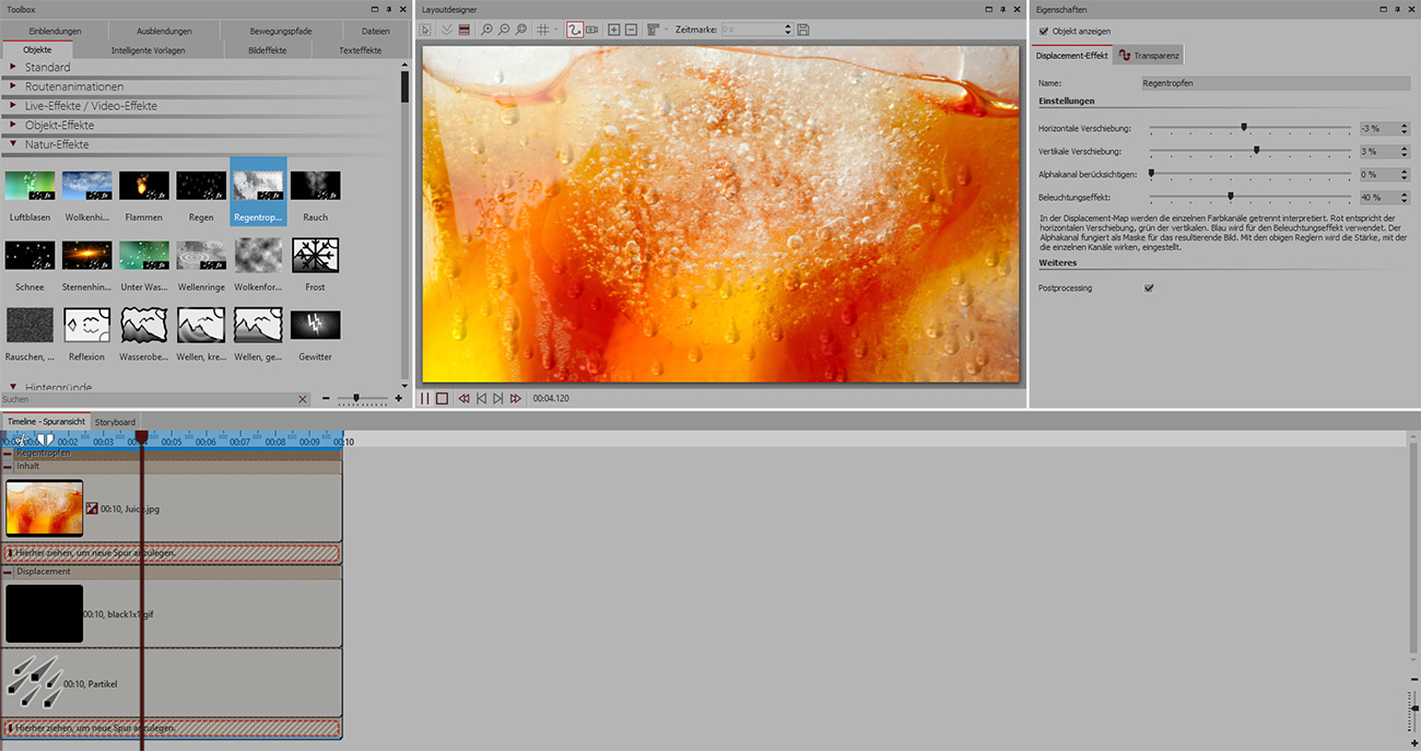

Natur-Effekte: Regentropfen an Scheibe
Das Regentropfen-Partikel ist in sich etwas aufwendiger aufgebaut. Simuliert werden Tropfen, die eine Scheibe herunterlaufen. Dabei wirkt ein Displacement-Effekt mit, der für Verschiebungen im Originalbild sorgt, während die Tropfen „laufen“.
1. Ziehen Sie den Regentropfen-Effekt in die Timeline und klappen Sie ihn am roten „+“-Zeichen auf.
2. Fügen Sie in die Inhalts-Ebene Ihr Foto ein – es kann ein Regenbild sein oder auch, wie hier im Beispiel, ein kühles Getränk. Beim Abspielen können Sie die Wirkung überprüfen.
3. Klicken Sie auf den Effekt-Rahmen und die Eigenschaften des Effekts anzupassen, z.B. wie stark die optische Verschiebung durch die Tropfen sein soll. Öffnen Sie die „Displacement“-Ebene, um gezielt die Eigenschaften der Partikel, z.B. die Größe, zu verändern.

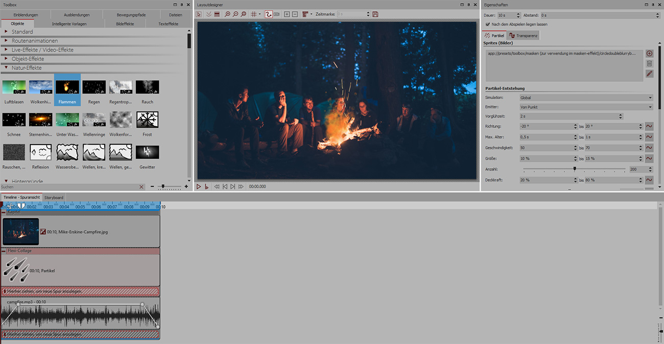

Natur-Effekte: Flammen
Sie haben ein Bild, bei dem es ordentlich knistern soll?
1. Legen Sie das Foto in ein Kapitel-Objekt, in die Spur darunter die Flammen-Partikel.
2. Um das Feuer zu platzieren und zu verkleinern, legen Sie das Partikel-Objekt in eine Flexi-Collage. Markieren Sie den Rand des Flexi-Collage-Objektes und verkleinern Sie den Auswahl-Rahmen. Schieben Sie das Feuer an die richtige Stelle.
3. Markieren Sie das Partikel-Objekt, um die Eigenschaften der Flammen zu verändern.
Legt man alles zusammen in eine weitere Flexi-Collage, lässt sich darauf z.B. noch ein Kameraschwenk/Zoom über die gesamte Szenerie legen.
Der im Paket mitgelieferte Sound sorgt für die passende Lagerfeuer-Stimmung.

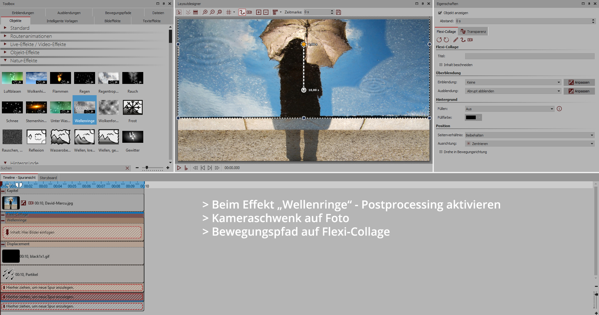

Natur-Effekte: Wellenringe
Regentropfen, springende Fische oder „Butterstullen werfen“ – sie hinterlassen Ringe auf der Wasseroberfläche.
1. Ziehen Sie den Wellenringe-Effekt in die Timeline.
2. Klappen Sie das Kapitel auf. Statt des Hintergrundbildes können Sie nun ein eigenes Bild einfügen.
3. Klicken Sie auf den Effekt-Rahmen, um die Eigenschaften des Effekts anzupassen, z.B. wie stark die optische Verschiebung durch die Ringe sein soll. Öffnen Sie die „Displacement“-Ebene, um gezielt die Eigenschaften der Partikel, z.B. die Größe, zu verändern.
Im Beispiel-Video ist der Effekt nur auf einen Teil des Bildes angewandt. Nur das Wasser ist animiert, nicht der Beckenrand oder die Beine. Um den Effekt auf einen Bildteil zu beschränken, gehen Sie wie folgt vor:
1. Kapitel-Objekt einfügen. Dort hinein eine Flexi-Collage, dort hinein dann der Wellenringe-Effekt.
2. In die erste Spur kommt das Foto.
3. Bei den Eigenschaften des Wellenringe-Effektes wird „Postprocessing“ aktiviert. Der bereits vorhandene graue Hintergrund wird entfernt.
4. Auf das Foto wird ein Kameraschwenk gelegt – von dem unteren Ausschnitt mit Brunnenrand – auf nur Wasser in 10 Sekunden.
5. Jetzt muss der Bereich festgelegt werden, auf dem die Wasserringe erscheinen sollen. Flexi-Collage-Rand markieren und im Bewegungspfad-Modus den Auswahlrahmen komplett nach oben schieben bis an den inneren Brunnen-Rand. Eine zweite Marke (10 Sekunden) als Vollbild hinzufügen.
Während das Bild nun abgeschwenkt wird, liegt der Effekt erst auf einem Teil und dann auf dem ganzen Fotoausschnitt.

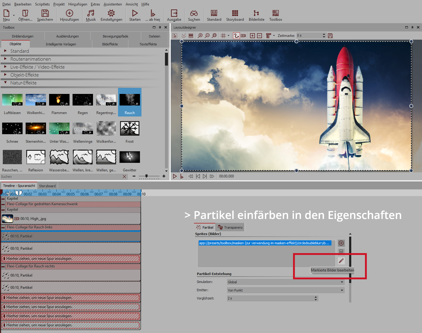

Natur-Effekte: Rauch
Wo Feuer ist, ist Rauch – ob am Lagerfeuer, im Schornstein, bei einer Dampflok oder bei einem Raketenstart. Auch als Nebel lässt sich das Rauch-Partikel prima verwenden. Fügen Sie den Effekt einfach Ihren Bildern hinzu.
1. Das Rauch-Partikel in die Timeline ziehen, z.B. in ein Kapitel, unter Ihr Foto.
2. Markieren Sie das Partikel-Objekt um Änderungen vorzunehmen. Über den Bildeditor (Stiftsymbol in Partikel-Eigenschaften) lässt sich der Rauch einfärben.
3. Damit der Rauch nicht wie in der Vorlage von unten nach oben aufsteigt, wird die Partikelrichtung auf 165 Grad bis 195 Grad angepasst.
Bei nebenstehendem Beispiel sind zwei unterschiedlich gefärbte Rauchpartikel pro Triebwerk am Arbeiten. Sie wurden jeweils in eine Flexi-Collage gesetzt, damit sie schnell zusammen auf dem Bild platziert werden können.
Das Raumfähren-Bild hat einen minimalen Vertikal-Kameraschwenk von oben nach unten.
Alle Objekte zusammen wurden in eine weitere Flexi-Collage gelegt und darauf ein gedrehter Kameraschwenk vorgenommen.

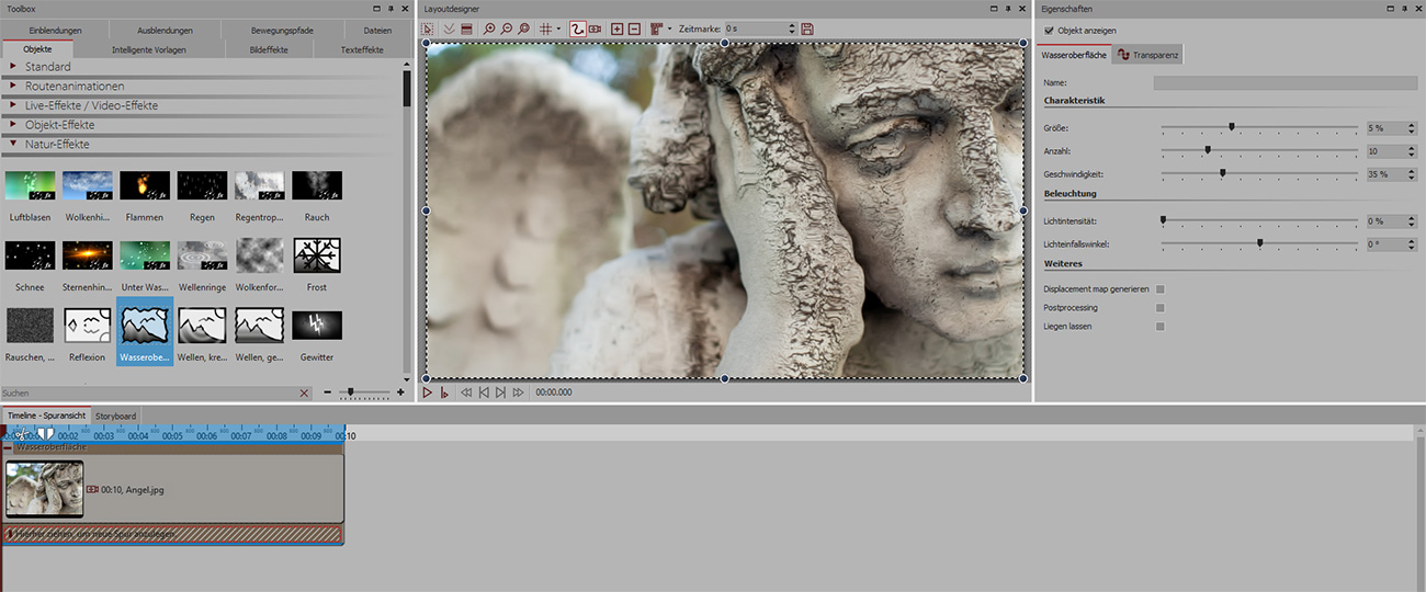

Natur-Effekte: Wasseroberfläche
Der Effekt „Wasseroberfläche“ verwandelt Ihre Bilder in wabernde Oberflächen. Ziehen Sie den Effekt einfach auf ein Bild und stellen Sie die Eigenschaften wie Größe und Geschwindigkeit ein. Im Hintergrund wird dann eine Displacement-Map erzeugt, mit deren Hilfe die Animation stattfindet. Aktiviert man den Haken „Displacement map generieren“ in den Eigenschaften vorübergehend, lassen sich die Einstellungen gut kontrollieren.
Der Effekt kann wie im Beispielvideo am Insekt zu sehen – mit niedriger Größe und Anzahl sowie geringer Geschwindigkeit auch dezent für die Belebung „wasser-unabhängiger“ Fotomotive genutzt werden: Hat sich der Kopf der Raubfliege nicht bewegt? Und der Grashalm gewackelt?

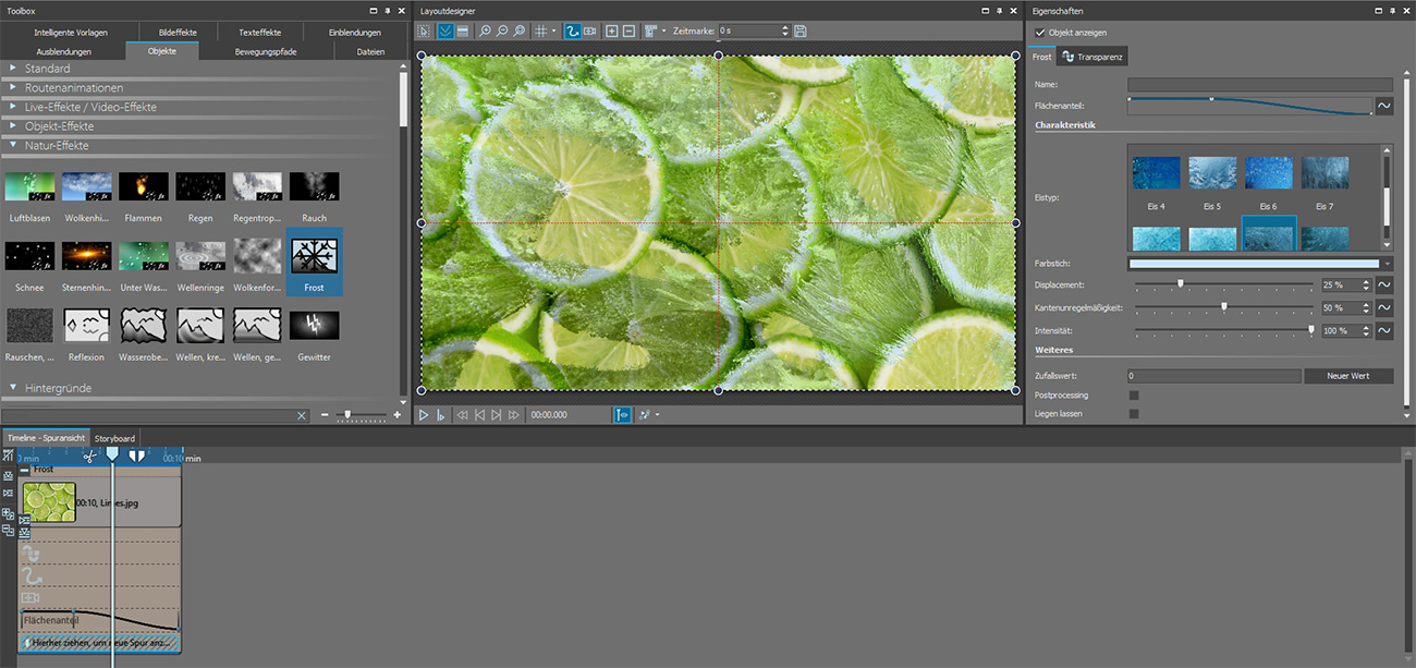

Natur-Effekte: Frost
Brr, kalt! Mit dem Frost-Effekt frieren Sie Ihre Bilder ein. Ziehen Sie den Effekt einfach auf Ihr Bild. Wählen Sie in den Effekt-Eigenschaften aus elf verschiedenen Eisstrukturen und beeinflussen Sie Farbstich und Intensität.
Mit Stages haben Sie die Möglichkeit den Effekt über die Zeit zu verändern – so können Sie Bilder flüssig einfrieren und auftauen. Tragen Sie für den Flächenanteil einfach eine Kurve ein.

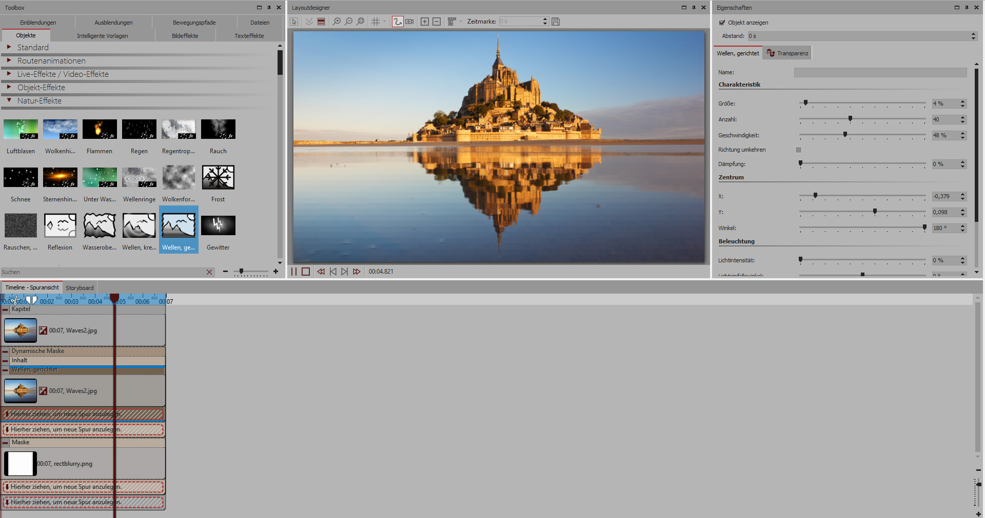

Natur-Effekte: Wellen, gerichtet
Mit diesem Effekt schlagen Sie Wellen! Um ein komplettes Bild mit gerichteten oder kreisförmigen Wellen zu versehen, den jeweiligen Effekt nur auf das Bild ziehen. In den Effekt-Eigenschaften lassen sich Wellengröße, Wellenanzahl, Dämpfung, Geschwindigkeit, Ursprung usw. einstellen.
Soll sich nur ein Teil des Bildes bewegen, wird der Wellen-Effekt mit dem Masken-Effekt kombiniert.
1. Kapitel-Objekt einfügen. Dort hinein einmal Ihr Foto (sozusagen als Hintergrundbild).
2. Unter das Bild den Masken-Effekt einfügen. In die Inhaltsebene des „Masken-Effektes“ fügen Sie den „Wellen, gerichtet“-Effekt ein, dorthinein noch einmal das Foto aus Spur 1.
3. Fügen Sie in die Masken-Ebene eine Rechteck-Maske (unten in der Toolbox zu finden) ein und platzieren Sie diese im Layoutdesigner auf dem Wasserbereich Ihres Fotos. Jetzt ist der Teil des Bildes markiert, der dann mit Welleneffekt angezeigt wird (vor dem ruhenden Hintergrund).
Jetzt noch die Effekt-Einstellungen anpassen – diese lassen sich gut kotrollieren, wenn Sie vorübergehend unten in den Eigenschaften den Haken bei „Displacement map generieren“ aktivieren.

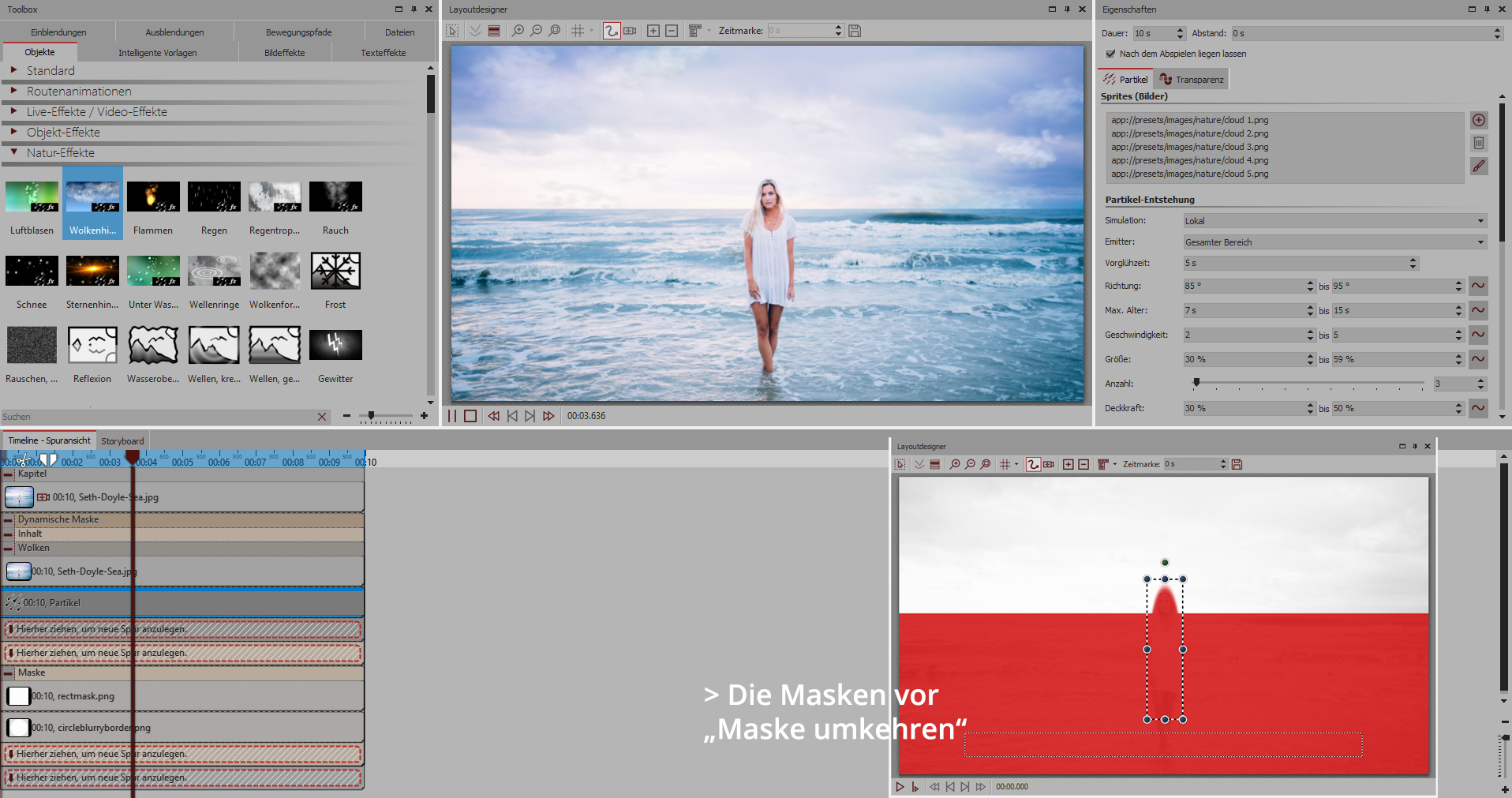

Natur-Effekte: Wolkenhimmel
Ein strahlendblauer oder zugezogener Himmel ist etwas langweilig? Dann veranstalten Sie doch ein munteres Wolkentreiben! Der Wolkenhimmel-Effekt lässt Wolken-Partikel über einen Hintergrund oder Ihr Bild ziehen. Bei unserem Beispiel-Bild sollen die Wolken nur am Himmel ziehen, deshalb wird wieder der Masken-Effekt eingesetzt.
1. Kapitel-Objekt einfügen. Dort hinein das Foto, darunter den Masken-Effekt.
2. In die Inhaltsebene des Masken-Effektes fügen Sie den Natur-Effekt „Wolkenhimmel“ ein. Entfernen Sie daraus den farbigen Hintergrund und legen Sie stattdessen noch einmal das Foto aus Spur 1 hinein.
3. Fügen Sie in die Masken-Ebene die Rechteck-Maske ein und platzieren Sie sie den roten Teil im Layoutdesigner auf dem Bereich Ihres Fotos, wo die Wolken später nicht erscheinen sollen. In diesem Beispiel sollen auch keine Wolken den Kopf verdecken, deshalb kommt darunter noch zusätzlich eine Kreis-Maske (Seitenverhältnis „Verzerren“) zum Einsatz.
Aktivieren Sie danach am Maskeneffekt „Maske umkehren“. Alles was rot maskiert erscheint, wird nun mit Wolken versehen.
4. Jetzt noch die Eigenschaften der Partikel anpassen und dem Wolkentreiben zuschauen. Für das Beispielvideo wurde noch das Foto in der ersten Spur leicht gezoomt.
