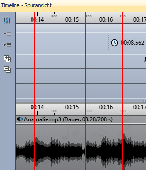

Ist Ihnen etwas aufgefallen, als Sie sich das Beispiel-Video angesehen haben? Die Animationen sind genau auf die Musik abgestimmt.
Das ist kein Zufall! Dank der Hilfslinien, die ich in der Timeline setzen kann, verfüge ich über eine fantastische Orientierungsmöglichkeit bei der zeitlichen Ausrichtung meiner Animationen.
Mehr zu den Markierungslinien lesen:
> Bis Version 13 mit Leertaste
> Ab Version 2023 mit ENTER

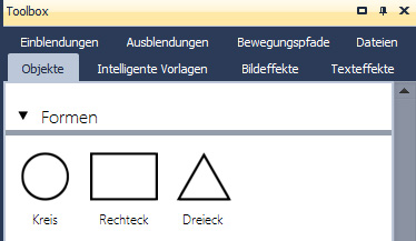

Rechteck:
Für die Animationen nutze ich immer wieder das Rechteck, welches es in der Toolbox im Bereich „Formen“ gibt. Probieren Sie es vielleicht erst einmal selbst aus und ändern Sie Farbe und Form des Rechtecks in einem kleinen Test-Projekt.
