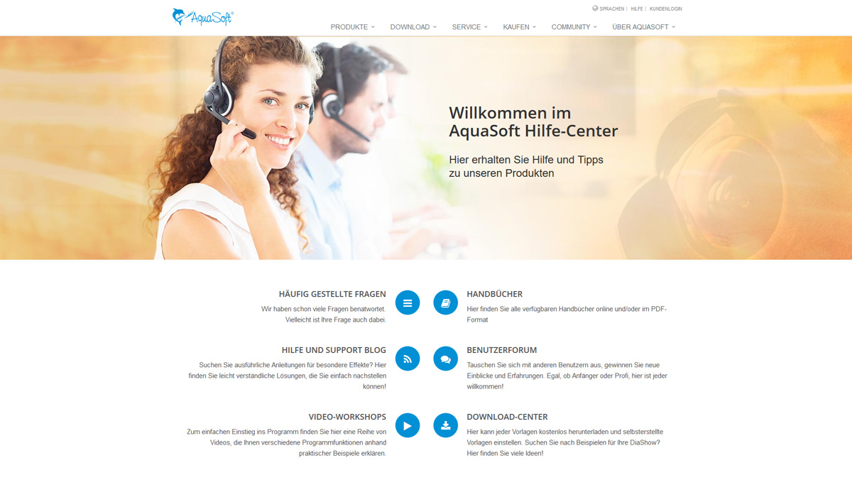

Unser neues Hilfe-Center
Alle wichtigen Hilfe-Quellen zu den Programmen von AquaSoft finden Sie jetzt auf einen Blick auf unserer Webseite unter http://www.aquasoft.de/hilfe.as. Den Hilfe-Blog mit aktuellen Themen gibt es natürlich weiterhin!
In den häufig gestellten Fragen werden sicher einige Punkte angesprochen, die auch Sie interessieren. Auch neu ist die Auflistung aller Handbücher auf einen Blick, das gab es sonst nur zu jedem Programm einzeln. Viele Anwender haben sich mehr Videomaterial gewünscht, nach und nach werden wir deshalb neue Videoworkshops hinzufügen, die Sie vom Hilfe-Center aus erreichen können.
Wie gefällt Ihnen der neue Überblick über die Hilfen zu unseren Programmen? Wünschen Sie sich noch zusätzliche Elemente?
