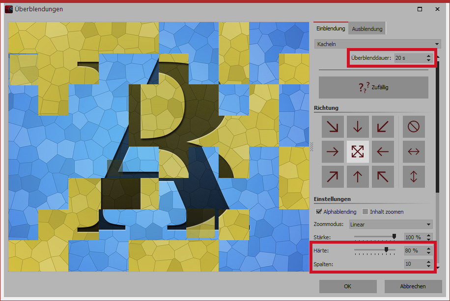

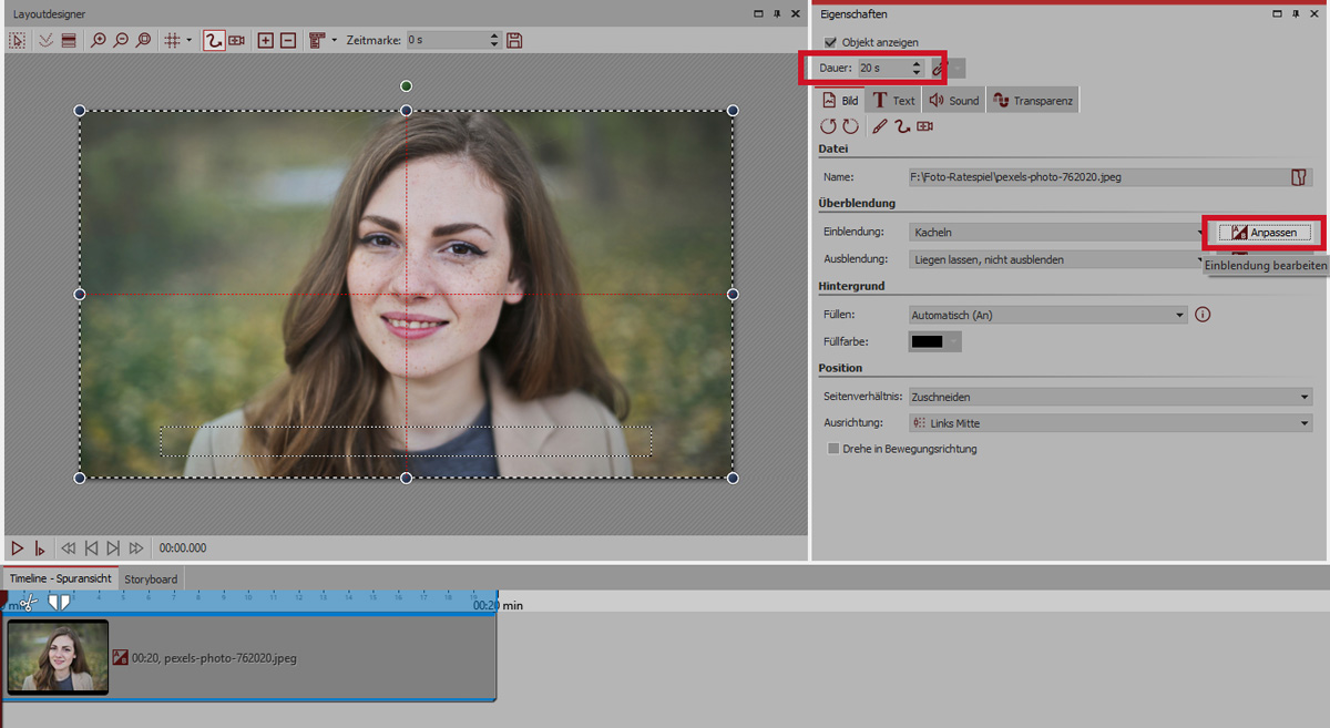

1. Wählen Sie in den Bild-Eigenschaften eine hohe Anzeigedauer für das Bild, z.B. 20 Sekunden.
2. Wählen Sie die Einblendung „Kacheln“ (oder „Rechteck, zufällig“).
3. Über „Anpassen“ erhöhen Sie die Überblenddauer auf 15 Sekunden.
Verändern Sie die Härte – z. B. auf 80 oder 100 %, wie es Ihnen gefällt.
Mit „Spalten“ können Sie die Anzahl der Puzzle-Teile beeinflussen, hier mit dem Wert 10.

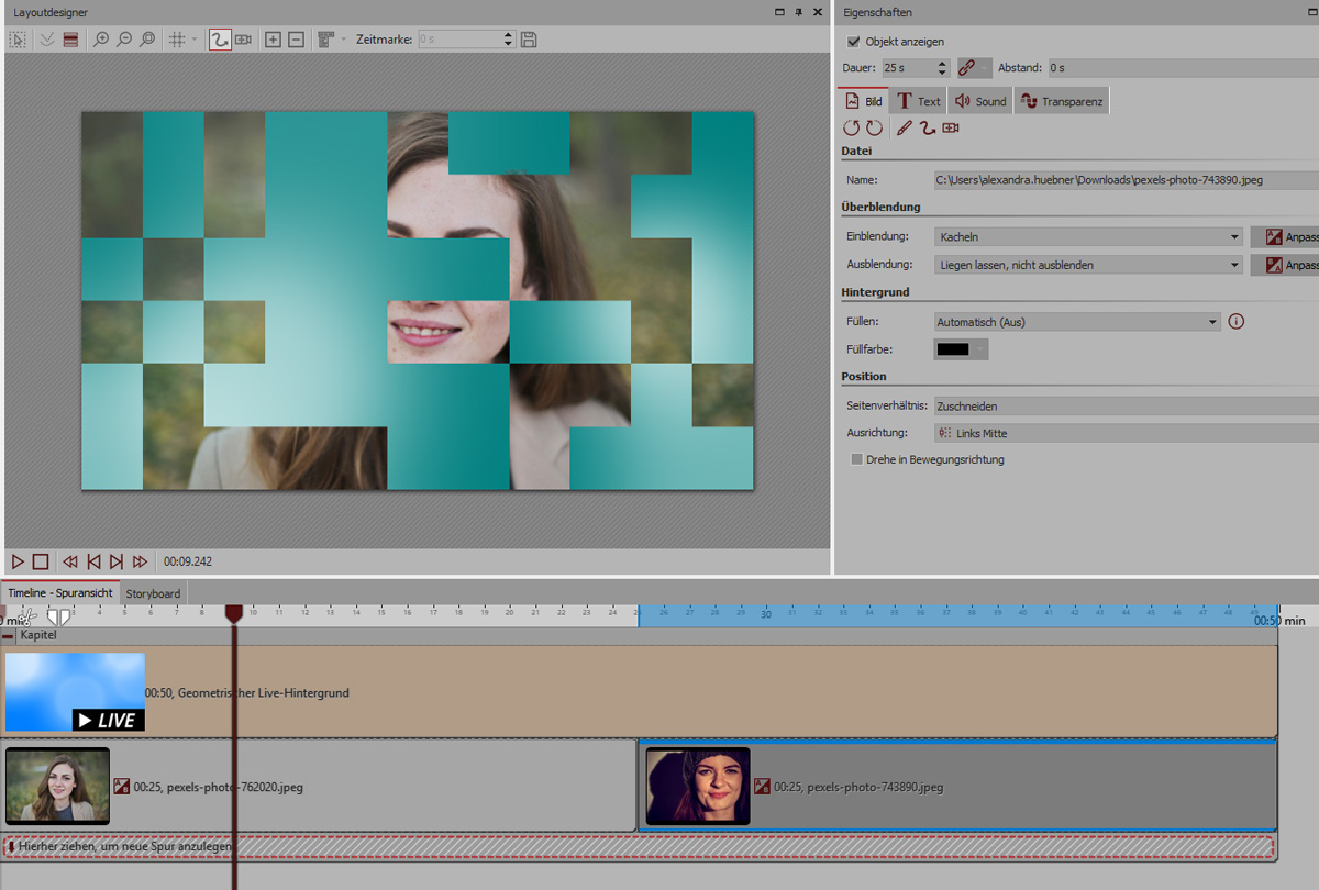

Beim Abspielen erscheint das Bild Stück für Stück und wird vor schwarzem Hintergrund nach und nach aus Rechtecken „zusammengepuzzelt“. Soll das fertige Bild noch länger gezeigt werden – einfach die Anzeigedauer des Bildes erhöhen.

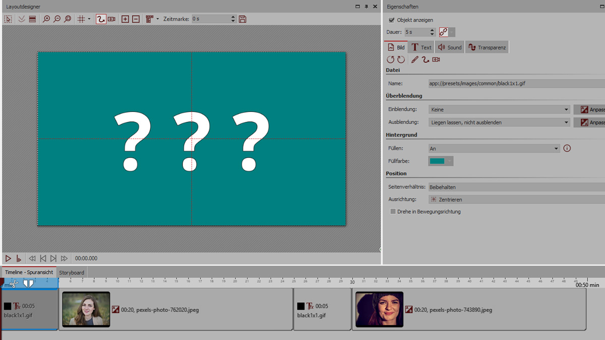

Mehrere Ratebilder hintereinander
Wenn Sie mehrere Bilder hintereinander auf diese Weise sichtbar machen wollen, empfiehlt sich die Anordnung vor einem Hintergrund. Wenn Sie mit nur einer Spur arbeiten, können Sie das Hintergrundbild auch jeweils zwischen die Foto-Rätsel setzen. Das kann ein farbiger Hintergrund aus der Toolbox sein – vielleicht mit Fragezeichen verziert – oder auch ein animierter Live-Hintergrund.

Lösung 1 gefällt mir, da mit geringem Aufwand realisierbar. Allerdings fliegen bei mir (Aqua-Ultimat) die Puzzleteile quer durchs Bild auf ihren Platz (auch nicht immer vom Zentrum aus), so dass alles sehr hektisch wirkt. Weiterhin beobachte ich, dass Anfangs sehr viele Teilchen pro zeiteinheit erscheinen und gegen Ende des Bildaufbaus immer weniger (8 Spalten, 5 Zeilen =40 Teile, Einblendungdauer 22 s). Erwartet hätte ich, dass die einzelnen Rechteckteilchen das Bild sichtbar schalten (alle Dali-Klick). Oder gibt es noch weitere einstellbare Parameter?
Nachtrag: Habe versehentlich die Härte mit abgesenkt: Hierdurch schweben die Puzzleteile ein. Bei 100% Härte und 10% Stärke wie im Forum empfohlen ist alles wie gewünscht. Beitrag ggf korrigieren
