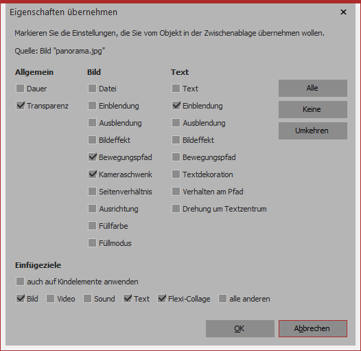

Kopieren Sie zunächst das Objekt in die Zwischenablage, von dem Sie Eigenschaften übertragen möchten. Klicken Sie dafür das Objekt mit rechts an und  wählen Sie „Kopieren“ oder markieren Sie es und drücken STRG+C auf der Tastatur. Die Quelle befindet sich jetzt in der Zwischenablage.
Jetzt markieren Sie das Ziel-Objekt oder die Ziel-Objekte, die die Eigenschaft bekommen sollen, klicken mit rechts und wählen „Eigenschaften übernehmen“.
Es erscheint ein Dialog, in dem Sie nur noch die zu übernehmenen Eigenschaften anklicken. Dabei lassen sich nicht nur einzelne Eigenschaften übertragen, sondern auch Kombinationen.
Die Einstellungsmöglichkeiten
Quelle:
Hier sehen Sie, welches Objekt sich in der Zwischenablage befindet und ihr Ausgangspunkt ist.
Allgemeine Eigenschaften:
Dauer – Hat ein Bild zum Beispiel eine Dauer von 11 Sekunden, wird diese auch auf ein anderes Objekt übertragen.
Transparenz – Ist ein Objekt mit einer Transparenzkurve in den Eigenschaften versehen, wird diese kopiert.
Bildeigenschaften:
Datei – Ersetzt beim Einfügeziel den Dateinamen und damit das Bild.
Einblendung/Ausblendung – Kopiert die vorhandene Einblendung/Ausblendung auf das Zielobjekt.
Bildeffekt – Bildeffekte wie Einfärbungen, Rahmen, Masken etc. werden auf das Zielobjekt angewendet.
Bewegungspfad/Kameraschwenk – Bewegungen oder Schwenks werden identisch auf das Ziel übernommen.
Ist dabei der Bewegungspfad des Quellobjekts zum Beispiel länger, als die Dauer des Zielobjekts, wird die Dauer des Zielobjekts nicht automatisch erhöht. Das geschieht nur, wenn auch der Punkt „Dauer“ aktiviert ist.
Seitenverhältnis/Ausrichtung – Das Seitenverhältnis („Beibehalten“, „Zugeschnitten“, …) und die Bildausrichtung („zentriert“, „links oben“ etc.) wird übertragen.
Füllfarbe – Füllfarbe wird übernommen.
Füllmodus – Hintergrund füllen an/aus wird übertragen.
Texteigenschaften:
Text – Der Textinhalt wird samt Formatierung übernommen. So lassen sich zum Beispiele Bildbeschriftungen mit Variablen schnell auf andere Bilder mitnehmen.
Einblendung/Ausblendung – Die Animation, mit der der Text erscheint oder die Einstellung für die Ausblendung des Textes wird übernommen.
Bildeffekt – Hat der Text einen Bildeffekt, wird dieser ebenfalls auf andere Objekte übernommen.
Beim Übertragen eines Bildeffektes auf Text, muss, damit dieser angezeigt wird, beim Zielobjekt der fx-Button in den Text-Eigenschaften aktiv sein.
Bewegungspfad – Wurde ein Text mittels Bewegungspfad animiert, wird dieser hiermit übertragen.
Textdekoration – Text-Schatten und Schattenfarbe sowie Kontur und Konturfarbe auf das Ziel kopieren.
Verhalten am Pfad – Die Einstellung zum Verhalten am Pfad (wenn vorhanden) wird übernommen.
Drehung um Textzentrum – Einstellung, wie der Text gedreht wird, wird übernommen.
Einfügeziel:
Hier legen Sie fest, auf welche Objektart das Übertragen angewendet werden soll. Es können mehrere Objektarten gleichzeitig markiert werden. Auf nicht markierte Objekttypen wird das Übertragen nicht vorgenommen. Mit „auch auf Kindelemente anwenden„, wird die Eigenschaft nicht nur auf ein markiertes Kapitel/auf eine markierte Flexi-Collage übertragen, sondern auch auf den darin befindlichen, als Einfügeziel angehakten Inhalt. Ausgangsobjekt und Ziel können unterschiedlicher Art sein.
