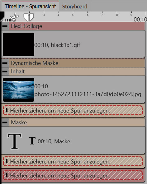

- Ziehen Sie eine Flexi-Collage in die Timeline
- In die Flexi-Collage ziehen Sie den „Farbigen Hintergrund“ aus der Toolbox, als Füllfarbe stellen Sie weiß ein.
- Unter den „Farbigen Hintergrund“ ziehen Sie den „Masken-Effekt“.
- In den Inhalt-Teil ziehen Sie Ihr Foto oder Video – achten Sie darauf, dass das Objekt die Bildfläche voll ausfüllt und dass keine Einblendung eingestellt ist.
- In den Masken-Teil ziehen Sie (ganz unten, aus dem Bereich „Masken“) die „Textmaske“

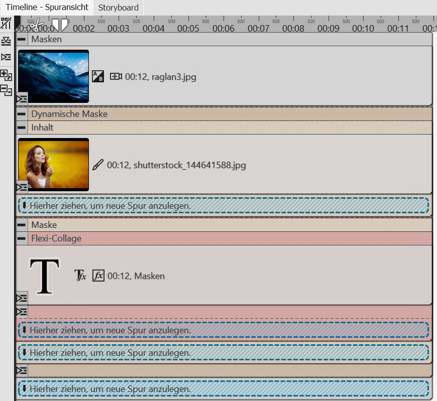

Im Screenshot sehen Sie an den kleinen Symbolen, dass auf den Objekten zusätzliche Effekte liegen. Auf dem Hintergrund liegt eine Einblendung („Wassertropfen“) und ein Kameraschwenk. Das Bild im Inhalts-Teil des Masken-Effektes wurde mit dem Bildeditor bearbeitet. Der Text, der als Maske verwendet wird, enthält noch einen Bildeffekt („Kontur“, im Bildeditor zugefügt).

Fügen Sie zunächst ein Kapitel ein. In das Kapitel fügen Sie das Bild ein, das als Hintergrund diesen soll. Anstelle eines Fotos können Sie auch ein Video einsetzen. Wichtig ist, dass es bildschirmfüllend angezeigt wird. Das geht unter „Eigenschaften“ über die Option „Zuschneiden“ oder mit einem Zuschnitt über den Kameraschwenk.
Fügen Sie nun den Masken-Effekt ein. In den Inhalts-Bereich ziehen Sie sie das Foto oder Video, das von der Textmaske ausgeschnitten werden soll. Der Inhalt sollte bildschirmfüllend angezeigt werden, damit die Textmaske komplett ausgefüllt ist.
Schritt 2: Text für tiefen Zoom vorbereiten
Ziehen Sie die Textmaske in dem Masken-Bereich. Geben Sie zuerst Ihren Text ein und legen Sie die Schriftart fest. Wenn Sie zusätzlich auch die Kontur haben möchten, die in der Technikdemo verwendet wird, aktivieren Sie mit dem kleinen fx-Button die Bildeffekte für den Text und klicken Sie auf den Pfeil daneben, um den Bildeditor zu öffnen. Fügen Sie den Effekt „Kontur“ hinzu. Als Farbe können Sie hier z.B. ein Mittelgrau wählen, unter „Stärke“ stellen Sie 0,5 cm ein.
Je tiefer Sie in den Text hineinzoomen, desto besser muss die Auflösung des Textes sein. Wenn der Text nicht genügend Pixel hat, wird er bei starkem Zoom matschig, die Kanten werden grob und unscharf. Stellen Sie für den Text eine sehr große Schriftgröße ein, z.B. 600.
Man kann in eine Flexi-Collage mittels Kameraschwenk immer hineinzoomen, so kommt später der Zoom in das kleine e zustande. Fügen Sie eine Flexi-Collage in dem Masken-Bereich ein und ziehen Sie dort das Text-Objekt hinein.

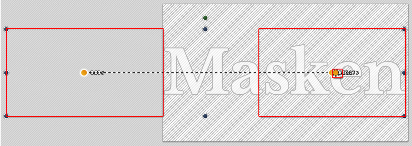

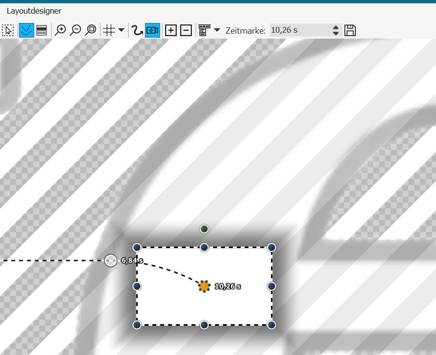

Der zweite Kameraschwenk liegt auf der Flexi-Collage, in der der Text steckt. Klicken Sie auf die Flexi-Collage und achten Sie darauf, dass das Kameraschwenk-Werkzeug aktiv ist. Der Kameraschwenk hat drei Marken, er schwenkt von rechts nach links über den gesamten Text und zoomt dann bei der dritten Marke in den letzten Buchstaben hinein. Dabei muss der Rahmen des Kameraschwenks in einen Teil des Buchstabens passen, ohne dass ein Teil des Rahmens übersteht. Der Rahmen muss also relativ klein sein, für die genaue Positionierung der dritten Marke sollten Sie also die Ansicht mit Hilfe des Lupen-Symbol stark vergrößern.
