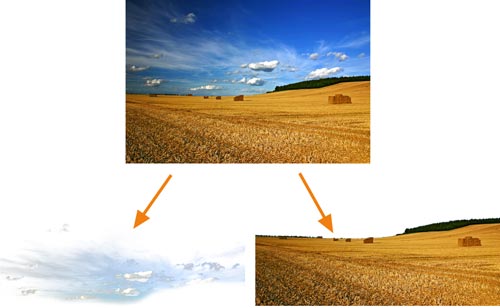

Um die verschiedenen Ebenen aus einem Bild herzustellen, benötigt man ein separates Bildbearbeitungsprogramm, um die Bereiche freizustellen. Im Beispiel habe ich den Vordergrund herausgetrennt und zusätzlich die Wolkenschicht und jeweils als PNG-Grafik abgespeichert, um die Transparenz zu erhalten. Somit existieren mit dem unbearbeiteten Originalbild als Hintergrund 3 Ebenen.

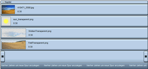

In der AquaSoft DiaShow werden die einzelnen Bildern in einem Kapitel jeweils in einer Spur angeordnet und über einen Kameraschwenk oder einen Bewegungspfad leicht bewegt. Wichtig ist: je weiter weg eine Ebene ist, desto langsamer muss sie sich bewegen, um die Tiefenillusion zu erhalten. Als vierte Ebene habe ich noch eine Sonne dazugesetzt, die sich gar nicht bewegt, da sie sehr sehr weit weg ist.
Die beiden schwarzen Farbflächen, die in der letzten Spur zu sehen sind, dienen zum Ein- und Ausblenden der gesamten Animation. Die komplette Diashow kann im Downloadcenter heruntergeladen werden.
